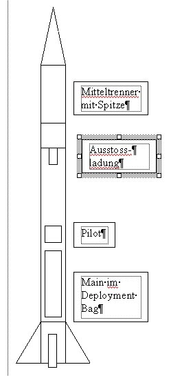

Je grösser die Raketen werden, je schwerer und komplexer, desto mehr steht für mich die Frage im Raum, wie ein (weitestgehend) sicherer Fallschirmausstoss und dessen Öffnung realisiert werden kann.
Nach einigen Fehlschlägen mit der Vostok und der N2 habe ich immer mehr Bedenken, Modelle mit diesem Gewicht - und der damit verbundenen Gefahr - starten zu lassen, ohne 100%ig sicher zu sein, dass ein absolut sicheres recovery gewährleistet ist. Bei Modellen mit Motorausstoss (zumindest als Backup) sehe ich keine allzugrossen Probleme, der Main - und der evtl. angebrachte Pilot - (am besten via Piston) kommen zumindest aus dem Körperrohr, wenn die Schirme ordentlich gepackt sind. Durch "Versuch und Irrtum" habe ich mittlerweile erkennen "dürfen", dass ein Deployment Bag mit Vorfallschirm eine sehr sichere Lösung ist. Der lose angebrachte Pilot wird sehr sicher den Hauptschirm aus dem Deployment Bag (für unsere deutschliebenden Freunde: Entwicklungssack...) gezogen. Ebenso sicher ist meiner Meinung nach die Lösung einer seitlichen Fallschirmkammer, wie sie z.B. Ernst anwendet. Die Klappe wird entriegelt, der "pralle" Schirm drückt nach aussen, wird herausgezogen, und öffnet sich. Wenn aber die seitliche Kammer, z.B. aus Platzgründen, oder wegen der Grösse des Schirms nicht verwendet werden kann, und auf den Motorausstoss verzichtet wird, oder verzichtet werden muss (BC), stellt sich die Situation anders dar. Nehmen wir als Beispiel die unten angeführte Rakete. Ein Motorausstoss ist nicht vorhanden. Die Rakete ist ein Mitteltrenner mit im Kuppler angebrachter Ausstossladung, die nach unten schiesst. Die häufig verwendete Lösung ist ein kleiner, an der oberen Sektion angebrachter Deployment Bag, in dem sich der Pilot befindet. Die Leine des Depoyment Bags ist kürzer als die "Vorleine" der Spitze. Dadurch wird der Pilot beim Ausstoss der Spitze aus dem Rohr und seinem Sack gezogen, entfaltet sich und zieht wiederum den Main (in dessen "Entwicklungssacks") heraus. Aber: Wie im unteren Bild dargestellt, sitzt der Main tief im Rohr. Die Spitze muss also relativ weit weggeschossen werden, um den Pilot herauszuziehen und aus dem Sack zu ziehen. Wenn nun die Austossladung etwas schwach auf der Brust ist und sich die Spitze zwar trennt, aber nicht mit allzuviel Kraft an dem Pilot zieht, kann es sein, dass der Pilot im Körperrohr verbleibt, oder nicht aus dem Deployment Bag gezogen wird. Das Selbe kann passieren, wenn sich die Friktion des Kupplers (z.B. witterungsbedingt) verändert. Wie könnten nun also Lösungen aussehen, die in diesem Fall ein (nach manschlichem Ermessen 100%iges) sicheres Ausbringen und Entfalten des Pilots und / oder des Mains gewährleistet? Über eine rege Diskussion und Lösungsvorschläge würde ich mich freuen. Grüsse Eberhard Folgende Datei wurde angehängt: |

Eberhard,
mein spontaner Eindruck neulich in Roggden war, daß Deine N2 nur wenig mehr als den Vorfallschirm brauchen würde, an dem sie schließlich landete. Der Hauptschirm war- Vermutung, ich habs mir nicht näher ansehen können- vielleicht zu groß und daher auch ziemlich fest in seine Kammer "gestopft". Also wäre das einfachste Lösungsmodell, daß Du einen einzigen, aber sicher aufgehenden, mittelgroßen Schirm nimmst. Mit ordentlich Pyrowatte kann die Ausstoßladung eigentlich nicht "zu schwach" sein, ich hatte da in den letzten Jahren eher das Problem, daß ich mit einer ganz langen Leine verhindern mußte, daß die Ausstoßladung den Schirm einfach abtrennt. Zwei Fallschirme strebe ich nur dann an, wenn die Rakete voraussichtlich sehr hoch fliegt. Dann soll sie an einem besonders kleinen Vorfallschirm möglichst schnell fallen bevor der Wind sie kilometerweit abtreibt. Kurz über dem Boden soll dann der große Fallschirm richtig bremsen. Allerdings: Deine richtig schwere N2 ist nicht der Typ Rakete, der ultrahoch fliegt. Und meine Testrakete für den SALT war wiederum nur etwa 700g schwer, die konnte es verkraften, nur mit Hilfe des kleinen Vorfallschirms aufzusetzen. Wenn Du aber unbedingt zwei Schirme einsetzen willst, dann plädiere ich für unabhängige, "parallele" Schirme. So wie sie meine Weisse Pyrrha verwendet. Die Grundregel dabei: beide Schirme sollten in der Größe deutlich voneinander abweichen. Ich plane für mein nächstes Modell eine Lösung mit doppeltem Mitteltrenner, wo der SALT im Mittelstück sitzt, und nach oben bzw. nach unten jeweils einen Fallschirm auswirft. Gruß Peter |

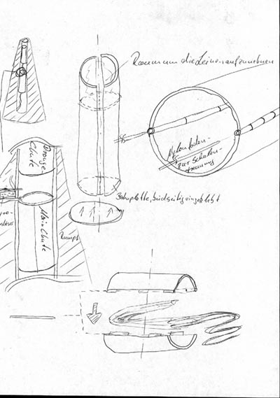

Moin,
ich bin für folgende Variante: Man packt den Main - Schirm nicht in einen Stoffbeutel, sondern in ein Pertinaxrohr, dünnwandig, das in einem etwas größeren sitzt. Also so, wie Du es auf Deiner Zeichnung hast nur halt den Schirm im "Deployment Rohr" sozusagen. Das Rohr besteht aus zwei Halbschalen, wie zwei aufeinandergelegte Dachrinnen, die sich teilen sobald das Deploymentrohr das "Mainrohr" verläßt. der Witz ist: ein Bag ist außen weich und verbeult und ist deshalb von seiner Bewegung in einem Rohr her schwergänig. Das "Halbschalenrohr" nicht, es gleitet ganz leicht hindurch. Nachdem Verlassen des rumpfes teil es sich und gibt den schirm frei. im Rumpf selber kann es durch ein Pyrorelase zurückgehalten werden... Anbei mal eine Skizze die ich Gerade nebenbei gemacht habe :-)) Danach sollte der Spaß so leicht gehen das der "Kanister" von alleine rausfällt. Gruß Jens Folgende Datei wurde angehängt: Gewisse Dinge greift man mit Worten so vergeblich an wie Geister mit Waffen. |

Hi Ebe,
was ich auf jeden Fall in Deinem angeführten Beispiel machen würde, ist einen separaten Fallschirmspant einziehen, der bewirkt, dass der Hauptschirm soweit wie möglich nach oben zur Auflage kommt. Dadurch ist sichergestellt, das der Weg des Deploymentbags im Rohr so kurz wie nur möglich gehalten wird. Gruß Oliver Die kürzesten Wörter, nämlich 'ja' und 'nein' erfordern das meiste Nachdenken. - Pythagoras - Modellbau-Factory |
