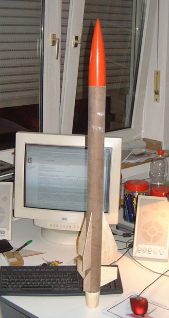

Tach zusammen!
Ich wollte Euch mal mein neues Projekt die"Parhelia" vorstellen. Da ich momentan recht viel zu tun habe, kommt der Baufortschritt leider nur sehr zäh fließend voran aber so habe ich mehr Zeit mir über die Konstruktion Gedanken zu machen und Fehler beim Bauen zu vermeiden. Ein paar Daten: Länge: 975mm Durchmesser: 53mm Leergewicht: ca. 215gr Material: Balsa/GFK Recovery: Mini-Dentamag/Kreuzfallschirm Das Körperrohr kennt Ihr ja wahrscheinlich noch aus dem Workshop bei Paul . Da ich schöne Proportionen haben wollte, mußte ich es leider um 170mm kürzen. Was mir in der Seele weh tat, da das aufwendige Wickeln mit allerlei unangenehmen Nebenwirkungen wie Krämpfen in Händen und Unterarmen und einem langanhaltenden Muskelkater einher ging. Was soll´s, so habe ich noch genug Material übrig, um eine kleine Klappe einzubauen, an der der Mini-DM später befestigt wird. Das konische Heckteil mit der Motorenhalterung habe ich ebenfalls mit einer Lage Balsa Umwickelt. Eigentlich ist es jetzt hohl zwischen Motoraufnahme und Außenwand. Gewicht „tutto completto“ ca. 20gr. Die Finnen habe ich dann doch nicht in der Inlay-Methode hergestellt, sondern mit zwei Lagen kreuzverleimtem 1mm Balsaholz, dem ich beidseitig noch jeweils eine Lage Glasfaser- gewebe spendiert habe. Das Ergebnis ist supersteif und superleicht! Montiert habe ich sie TTW. (Fixierung mit Sekundenkleber und dann Epoxifillets) Die Spitze von Paul habe ich mit Epoxi laminiert, recht ausgiebig geschliffen und mit Haftgrund grundiert. Dann noch zwei Schichten Sprühlack drauf und dann noch zwei Schichten Klarlack drüber. Ich finde das Ergebnis kann sich für meine unprofessionellen Verhältnisse sehen lassen. Können wir nur hoffen, daß der Rest auch so sauber wird.... Folgende Datei wurde angehängt: <a href="http://www.digital-dynamics.de"><font face="verdana" size="2" bold color="#3E2A83">www.digital-dynamics.de</font></a> |

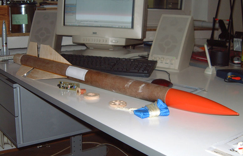

...so hier noch ein Bild:

Hi Dirk !
War die Spitze für das 53mm Rohr von Paul gefertigt ? Wirst Du nur mit dem DM auslösen,oder den Motor als Backup benutzen ? Schaut klasse aus ! Gruss Fritz |

Hab´s gerade auf dem 2. Bild gesehen.
Ein Motorbackup ist nicht möglich,da das Türchen für den DM im Hauptteil sitzt. Gruss Fritz |

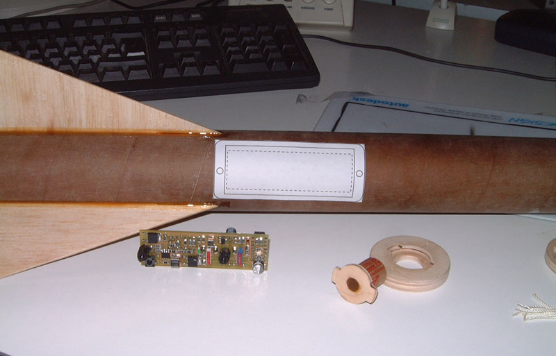

@Fritz
Zitat: Ja die haben wir zusammen beim Workshop aus Balsa geschliffen. Ich habe allerdings noch eine Frage: Bekomme ich im Flug Stabilitätsprobleme wenn der Dentamag an der Klappe (deren Schablone ich hier spaßeshalber mal aufgeklebt habe) montiert ist? Er sitzt dann ja nicht ganz zentriert im Rohr. Ich denke mal bei Projekten Wie der „Sky´s Spirit“ von Hendrik (Hut Ab!) machen ein paar Gramm nicht allzuviel aus aber meine „Kleine“ wiegt ja nur 215 Gramm. Ideen, Tipps Ratschläge, dafür wäre ich dankbar Gruß! Dirk Folgende Datei wurde angehängt: <a href="http://www.digital-dynamics.de"><font face="verdana" size="2" bold color="#3E2A83">www.digital-dynamics.de</font></a> |

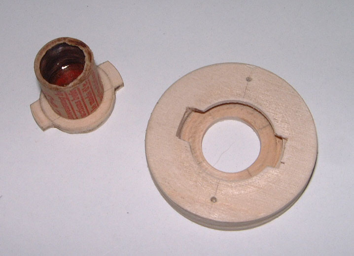

Der Zünder (auf dem Bild links) wird übrigens in einen Spanten
oberhalb der Klappe wie mit einem Bajonettverschluß einge- dreht wird. Er hält nach unten hin bombig dicht. Das Loch der Klappe muß allerdings groß genug sein, damit ich meine Wurstfinger drinnen noch drehen kann. Nochmal Grüße! Dirk Folgende Datei wurde angehängt: <a href="http://www.digital-dynamics.de"><font face="verdana" size="2" bold color="#3E2A83">www.digital-dynamics.de</font></a> |

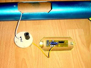

Hi Dirk,
ich glaube Du brauchst Dir da keine Sorgen machen, bei meiner Graduator habe ich den Dentamag auch so verbaut (s. Foto) Gruß Oliver Folgende Datei wurde angehängt: Die kürzesten Wörter, nämlich 'ja' und 'nein' erfordern das meiste Nachdenken. - Pythagoras - Modellbau-Factory |

Also, nach einer kurzen Montage in Photoshop hätte auch das lange Rohr gut ausgesehen, aber jetzt ist es zu spät.
Ich glaube nicht, dass eine leichte Verlagerung des Schwerpunkts zur Seite bei einer derart proportionierten Rakete viel ausmacht. Oliver |

Sieht toll aus, Dirk!
Der DentaMag an der Seite dürfte sich NICHT auswirken. Ich habe diese Bauweise schon oft fliegen gesehen, problemlos! Viele Grüße und halte uns über Deine Baufortschritte auf dem laufenden, Hendrik SOL-2 Die Wissenschaft hat keine moralische Dimension. Sie ist wie ein Messer. Wenn man es einem Chirurgen und einem Mörder gibt, gebraucht es jeder auf seine Weise. Wernher von Braun (1912 - 1977), deutsch-US-amerikanischer Raketenforscher http://solaris.raketenmodellbau.org Solaris-RMBder Verein fürs Forum. |
