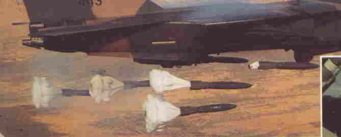

Wollte der Vollständigkeit halber noch mal dieses Bild anhängen. Ca. 340kg bei mehreren hundert Stundenkilometern.... Hier geöffnet mittels Gasgenerator. Hmmm....Gasgenerator....confused
Was spricht dagegen, einen Strömungskörper langsam zu entfalten? Das kann man nach Bedarf regulieren, die Bremskräfte dosieren (auch zeitlich) und man braucht nur ein einstufiges Bergungssystem?!?!
=pyrotechnische Ausstossladung - die machen es genau so wie wir.
IMHO der Aufwand. Ich bin ziemlich sicher, dass du einen "Strömungskörper" der gross genug ist, nur aufblasen kannst. Der einfachste Strömunskörper, der sich aufblasen lässt, ist eine Kugel. Cw-Wert einer Kugel? Weiss ich nicht auswendig, dürfte bei ca. 0.2 liegen, also um den Faktor 4-5 kleiner als bei einem Fallschirm. Umso grösser musst du die Kugel machen (etwa doppelter Durchmesser) –> ungefähr 12-fache Oberfläche des Fallschirms, entsprechend mehr Material braucht es.
Gestuftes Entfalten: an sich genial (siehe Reefing), aber auch hier: gestuftes oder kontinuierliches Aufblasen ....
Wäre echt was für eine Experimentalrakete. Thema: Alternative Bergungssysteme.
Nebenbei: ich bin nicht aufs Aufblasen fixiert. Mir fällt im Moment nur nichts Besseres ein, wie ich einen dreidimensionalen Körper in einer Rakete unterbringen könnte. Und genau hier ist der Fallschirm genial: die Strömung, die er zum Bremsen braucht, hält ihn in der Form.
