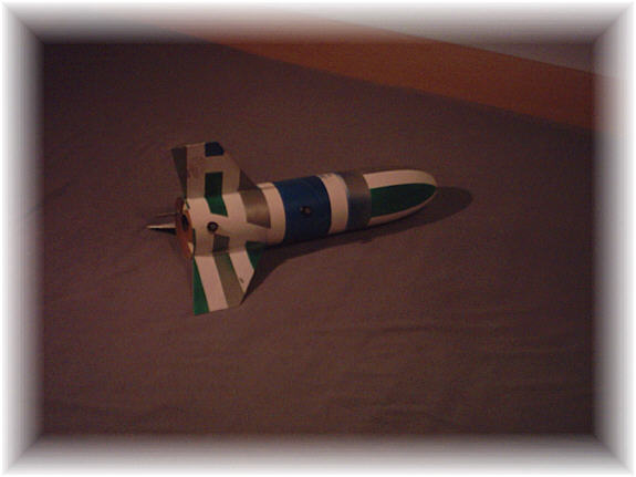

Der Titel nimmt mein neuestes - und gestern Abend fertiggestelltes Projekt (FOTOS!!) gleich vorne weg...
...es ist ein Estes FAT BOY, der geringfügig modifiziert wurde. big grin
Die Story lässt sich eigentlich rel. kurz fassen:
Für den ALRS wollt`ich einen "für kleine Mittel" - aber zum übrigen normalerweise schnellen/stark motorisierten Motto der anderen Raketen, die dort fliegen werden, würdigen Flieger bauen und blätterte so im Estes- Katalog nach etwas zum Modifizieren Geeignetem...
Tags darauf im Bastelladen wurde sie aufgekauft big grin und binnen einer Woche a´etwa 1St. täglich flugfertig gemacht.
Die Arbeiten beliefen sich im Großen auf:
- PML- 29er Motorrohr, knapp 15cm lang
=> somit theoretisch max. Motor AT G80.
- "Abschlusskegel" der Spitze komplett abtrennen
=> Spitze hohl.
- 3 Spanten aus 4mm Pappelsperrholz drechseln
=> 2 Motorspanten und einer in der Spitze, an dem der Haken zur Fallschirmbefestigung ist und oberhalb mit Bleikugeln gefüllt werden kann und werden muss, damit wir annähernd auf 1,2 Kaliber Stabilität kommen. tinysmile

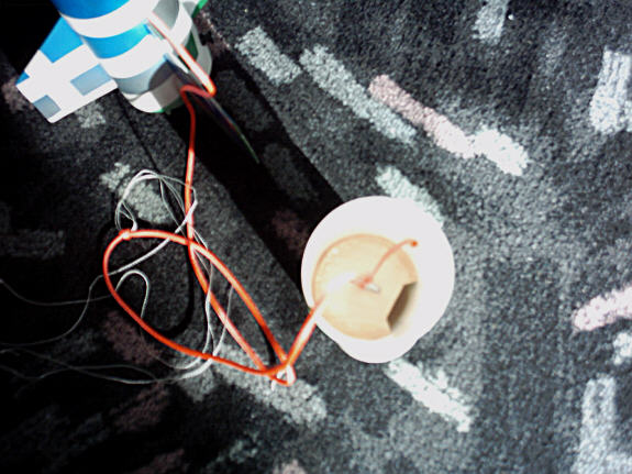

Dieser Fallschirm- Spant in der "ausgehölten" Spitze sieht dann so aus (leider etwas unscharf):

Er sitzt perfekt gerade in der Spitze und ist durch 5min. Epoxy 100 % gesichert.
Somit war der obere Teil auch schon getan.

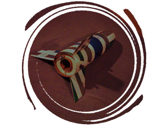

Danach wurden auf dem Motorrohr die 2 Spanten geharzt und auf dem Rohr der Längs nach 2* 3cm lange 8mm Balsa zum vorderen und hinteren Spanten anliegend angeharzt, in denen dann die Railguides (!) big grin geschraubt werden.
Der Rest war ganz alltägliche Arbeiten wie:
- Motorblock in das Hauptrohr einkleben
- Fallschirm- Seile verlegen und mit Fallschirmen bestücken
(bei mir 2Fallschirme: (Artsmile Drogue und Main:
Der Main (leicht größere Fläche ist einfach strenger gefaltet und wird so länger zum Öffnen brauchen (hat sich so aber tatsächlich schon bewährt))
- und ganz wichtig:
Die Finnen wurden geglast und sind dadurch mind. 200%flexibler
=> natürlich mit TTW- Konstruktion auf das Motorrohr... tinysmile
- zu guter letzt noch lackieren und die Railguides in die Balsaklotze reindrehen - noch mal raus - mit einer Spritze Epoxy ind die Bohrung, wieder rein und fertig ist ein weiteres Projekt, was mich recht stolz macht. big grin smile
So- noch ein paar Pics - leider muss ich mich erst mit der Kamera anfreunden (Kontrast, Lichtfall etc.) ... ist für mich so viel Weiterentwicklung wie für andere ein Beamgerät zu schnelleren Fortbewegung wäre... fg
Ich hoffe, euch gefällt der dicke Junge ... *hehe*

Hier der Blick auf den selbstgedrehten Motorspanten...

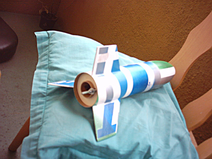

*uh* ...und hier Bilder für (und vom) Abend... *Helligkeit rulez* big grin
Verein: AGM, TRA #10753 L3
Beiträge: 2566
Beitrag 35209 [Alter Beitrag06. September 2003 um 10:57]
... und zu guter letzt ...
( ein F20W soll der glückliche werden *eieiei* jetzt wird`s versaut... fg big grin fg )

Zitat von Rainer:
Hast Du vielleicht auch noch ein paar Daten,
wie : Länge, Dicke, Gewicht, geschätzte Flughöhe ?
Klar:
Bei einer Länge von 34cm und 66mm im Durchmesser, wiegt sie ohne Motor ziemlich genau 190g.
=> Und das trotz Glas- Finnen und oben Aufgezähltem...
Gesimt (RockSim) ist sie auf gut 350m... SpaceCad sagt in etwa dasselbe. Schätzen würde ich sie auch dorthin... *hehe*
