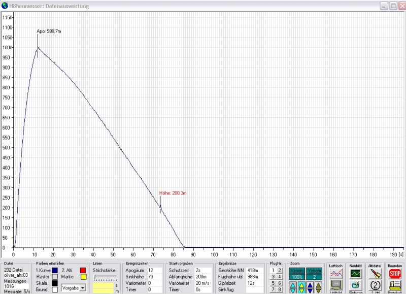

jetzt muss ich auch mal ein paar Zeilen zu den Problemen schreiben. Eberhard hat sich ja gerade zugeascht, es waren in beiden Fällen Bedienfehler. Der Dentamag hat einen Testschalter, und einen Scharfschalter. Bedienung in der richtigen Reihenfolge, und es passiert definitiv nichts.
Beim SALT3 hat es mittlerweilen einen neue Firmware gegeben. Oli4 hatte diese noch nicht, und so kam es zu dem Malheur mit dem Türzuschlageffekt (welch tolles Wort). Daraufhin haben wir seinen ausgebaut, und meinen mit der neuen Firmware eingebaut (nicht seiner, sondern meiner ist L2 geflogen bounce bounce bounce ). Mit der neuen Firmware wurden folgende Verbesserungen implementiert (Winfried berichtige mich bitte, wenn ich etwas falsch geschrieben habe) :
1. Solange kein Start erkannt ist, wird der SALT3 nicht scharfgeschaltet, sondern ist nur eingeschaltet.
2. alle 10 sec. ertönt nach dem Einschalten ein Signalton, der die Betriebsbereitschaft signalisiert.
3. Warnton bei zu geringer Batteriespannung
Der Zusammenbau der Rakete auf dem Pad verlief dann auch vollkommen reibungslos.
@Juerg
Strenggenommen hast Du mit Deiner Aussage zu dem Flug und der Zertifizierung von Oli4 Recht : Flight was not as designed. Ich habe mir aber mal die Kurve von der Buccaner angeschaut und ausgewertet, und folgendes Phänomen festgestellt :
- Programmiert war das Variometer auf 20m/s, d.h. wird diese Sinkgeschwindigkeit überschritten soll ein Fallschirmausstoß erfolgen.
- genau zu Zeitpunkt als das Variometer auslöste, hatte die Rakete einen Sinkflug von 23,1m/s und die Elektronik hat meines Erachtens vollkommen richtig reagiert (ich habe mal die Graphik mit angehängt).
Dir Frage warum die Rakete zu diesem Zeitpunkt kurzfristig so schnell gesunken ist kann ich natürlich nicht beantworten, aber auf jeden Fall war der Flug, und auch das recovery sicher. Bei genauerer Betrachtung des Graphen kann man nämlich auch feststellen, dass kurz vor der Auslösung des Variometers die Kurve steiler wird. Die Sinkgeschwindigkeit vor dem Event beträgt nämlich nur 14,5 bis 15m/s. Die Frage die sich nun berechtigterweise stellt, wie sollst Du als Präfekt bei solchen Ereignissen bei Zertifizierungsflügen umgehen ???

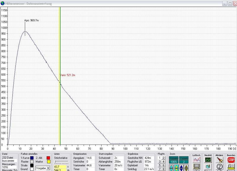

Beitrag 36277 [Alter Beitrag26. September 2003 um 19:38]
als Vergleich habe ich die Kurve von meiner Mini-BBX noch mit dazugefügt. Hier ist ganz klar zu erkennen, dass der Hauptschirm auf der programmierten Höhe von 200m ausgestoßen wurde.

Beitrag 36286 [Alter Beitrag26. September 2003 um 22:11]
Original geschrieben von Oli4
Mhmm, naja! Ganz streng genommen hatte ich garnicht angegeben, wann der Hauptschirm öffnen sollte. Es war nur die Rede von zweistufiger Bergung. Der Hauptschirm ist deutlich nach dem Drogue gekommen, also "Flight was as designed". wink Der Flug war an sich perfekt und die Buccaneer kam heil runter.
cheers,
Hi Oli,
Du hast vollkommen recht, Dein Flug war perfekt und schön und damit nochmals Glückwunsch zum L2.
Unabhängig davon ist es schon faszinierend, dass sich der Sinkflug für ein paar Meter rapide beschleunigt hat (von ca. 15m/s auf fast 23m/s) und in der Konsequenz das Variometer das zweite Event ausgelöst hat. Hat jemand eine plausible Erklärung ? Luftloch, Thermik, o.ä. ???
@Winfried
löst das Variometer absolut aus, oder muß eine gewisse Zeit verstreichen bis die Elektronik reagiert ?
ciao
- Pythagoras -
