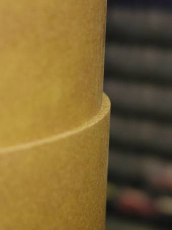

Original geschrieben von RomanS
so, ich habs, da ich ja kein rohr hab was innen zur verstärkung des rohrs taugen würde, mach ich mir einfach eins...
ich hab mir das so gedacht: ich nem ein rohr mit ca73mm aussendurchmesser, dieses schneide ich der länge nach auf, rolle das ganze zusammen und stecke es in das rohr.Dadurch das das rohr ja "zammgerollt" is dehnt es sich im körperrohr der rak ja wieder soweit auf wie es nur kann, an einer stelle muss es dann aber "gezwungenermaßen" überlappen, an diese stelle markiere ich mir, und schneide genau das überlappende stück weg.Wenn ich nun dieses teil neme und an der schnittstelle zusammenklebe passt es dann perfekt in das andere rohr, ich machs aber so das ich noch 1-2mm mehr wegschneide,dann passt es ja nichtmehr ganz so gut, aber diesen minimalen zwischenraum fülle ich einfach indem ich ein paar lagen 45er glasgewebe drüberlaminier, dann kommt um das ganze noch backpapier und dann ab damit in ne tüte, staubsauger ran hängen, tüte zu und dann 24h aushärten lassenfg fg
Kuppler der Sky´s Spirit ohne jegliches Spiel. Saugende Passung!
Damalige Herstellung entspricht genau dem, was Du Dir oben vorstellst!
Wandstärke 3 mm.
SOL-2

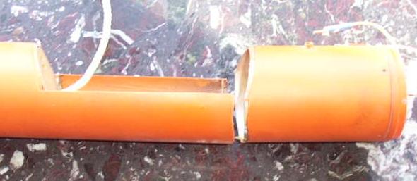

hi @ all,
Da ich die elektronik auch tauschen möchte würde ich gerne ein seitl. türchen einbauen(dann kann ich auch die elektronik wechseln), dann kann ich auch die elektronik noch kurz vorm start kontrollieren. nun frage ich mich aber ob ich dieses ganze element nicht herausnehmbar(geschraubt)machen soll(?), den soweit ich das beurteilen kann machen auch die
....seitl. türchen einbauen ca.1985
Beitrag 39552 [Alter Beitrag19. November 2003 um 14:20]
auf A10 Foto kann man gut sehen was der Konstrukteur falsch gemacht hat. Er hat der öffnung Ecken gegeben. Genau an der Ecke entsteht eine Spannungsspitze und dort versagt das Rohr. Der bruch geht genau aus der Ecke raus.
Wenn ihr also so eine Öffnung vorseht, dann macht da einen Radius rein von mindestens 10mm. auch einmal mit der Säge zuweit gesägt ist tödlich. Das wird beim FLug nicht versagen, aber bei der Landung. Hilfreich hier auch von Innen mit GFk die Wandstärke zu erhöhen.
Das ist ja auch der Punkt den Juerg bei der Diskussion seidlicher Fallschirmauswurf angebracht hat. Hendrik hat deswegen seiner Kammer ein rundes Loch verpaßt.

Original geschrieben von Neil
Was die seidliche Öffnung angeht, so würde ich für den TinyTimer sagen ja, für den DM nein. die wird zu groß werden. Den DM kannst du unter der Spitze montieren.
naja ich nem ja auch nicht den original DM, sondern einen selbergebauten von Andreas H.,
ich dacht mir ich mach die klappe von der größe her so groß wie ein zusammengefalltetes taschentuch(hab jetzt nur grad n taschentuch da aber kein Messgerätfg )...
Verein: AGM, RMV, RAMOG
Beiträge: 2063
Beitrag 39555 [Alter Beitrag19. November 2003 um 14:26]
seh ich auch grad, ich werds jez wahrscheinlich so machen, daß ich die ecken einfach wie du geschrieben hast abrunde...., jez gäbs da nur noch das problem mit dem sägen, wie macht ihr das ???

Beitrag 39563 [Alter Beitrag19. November 2003 um 16:25]
Mit ner Laubsäge, deren Blatt nach allen Richtungen schneidet, könnte das klappen, oder mit dem Dremel. Die Ecken dann einfach erstmal schräg ausführen und dann ausrunden.
