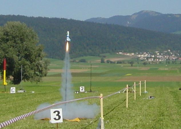

Wo ich ein sehr gutes Ergebnis erzielt hab`, ist mein Estes FatBoy, dessen Flossen ich in Epoxy getränkt habe.
Dabei hat das Epoxy, dadurch dass es sehr schön in die "Poren" vom Balsaholz verlaufen ist, mir sogar viel Arbeit beim Finish erspart - fast so gut wie ein Spritzspachtel cool ...
Eigtl. wollte ich die Flossen ja verglasen (hab`ich dann nur an der "Wurzel" der Flossen getan...), das Problem war nur, dass ich dazu die Fin- Slots hätte vergrößern müssen (in der Materialstärke von den Finnen), was ich mir natürlich ersparen wollte... embarrasment
Das Modell ist dann anschließend perfekt auf einem F20W (!) geflogen - "gesimed" mit knapp 500 km/h ! - ohne Probleme.
Den Thread zu meinem MPR FatBoy gibt`s hier: http://www.raketenmodellbau.org/showthread.php?threadid=2958
Mein liebstes Startphoto von Dirk: smile
