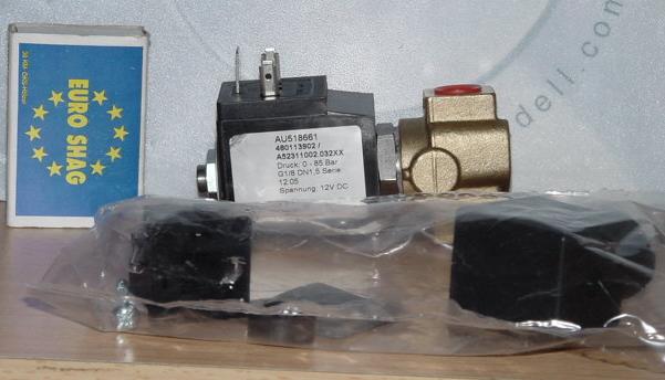

Beitrag 91337
Moin zusammen,
es gibt was Neues von der Ventil-Front!! Ich komme eben gerade von meinem Ventiltrader zurrück: Die Streichholzschachtel dient dem Größenvergleich. Ein Ventil für N20 für unter 50 €, wie versprochen. Gruß Jens btw.: hat das einen speziellen Grund das die Pics in meinem Ventilerklärpost verschwunden sind, oder haben die heute Berufschule
