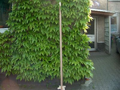

Hier mal ein paar Bilder meiner Richter Recker im Rohbau:
