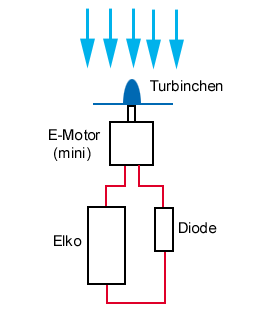

Nun zur Sache. Wenn ein kleiner E-Motor von einem Miniaturturbinenschaufelrad bzw. einem kleinem Propeller angetrieben wird, wirkt er als Dynamo. Also wird er einen Kondensator aufladen.
Den geladenen Kondensator kann man doch sicher mit einem Multimeter ausmessen.
Frage: Lässt sich wohl mit dem Ergebnis eine Aussage über die Flughöhe treffen?
Höhe der Spannung < -- > Dauer der Aufladung < -- > erreichte Höhe confused
Probleme:
  • Hat die Geschwindigkeit eine Auswirkung? (IMHO ja)
  • Lässt sich das rausrechnen?
  • Am Gipfelpunkt resp. Ausstoß muss die Ladung stoppen. Wie? G-Switch, Mikroschalter?
  • Kalibrieren?
  • Lässt sich "On Board" was von den oberen Problemen lösen?
Schwerpunkt bei dieser Anregung ist der Einsatz bei Raketenworkshops mit Kiddies, speziell bei größeren Eigenbauten (Also nicht bei den 18 mm Raketen), denn so eine Messeinrichtung müsste in der Spitze sitzen.

Man müßte noch die Beschleunigung beim Start berücksichtigen. Denn den Motor wird relativ träge sein. Und ich weiß nicht, ob das Ganze durch Nachlaufen des Motors im Gipelpunkt korrigiert werden kann.
hmmm...
Die abgegebene Spannung wird von der Drehzahl des Motors abhängen.
Wie willst Du sicherstellen, dass nicht auf halber Höhe (Flugzeit) der Kondensator geladen ist ?
Da muss dann noch ein bekannter "R" rein , tau=R*C

Eine Genauigkeit von +/- 3 m halte ich für ausreichend. Vielleicht ist der "Anfahrschlupf" damit bereits erschlagen.
Denn es sollte schon nach dem Motto, ein Multimeter lässt sich immer auftreiben und mit ner Exceltabelle auf Papier kann jeder umgehen, ablaufen.
@Tom: Ein "R" lässt sich wohl auch noch bezahlen. Sagte meine "Ohma" auch immer.
Übrigens, ist so ein Elko eigentlich notwendig, lässt sich der "Dynamo" vielleicht noch anders aufzeichnen? Drehzahl! Kann ein Motor als Hall-Sensor missbraucht werden. Um die Anzahl der Umdrehungen zu messen.
Oder wäre es ein Gag eine alte Maus zu knacken? wink

Aber besteht dann nicht noch der Faktor das Fallwinde da sind??fg
oder sowasconfused Aber man(n) müsste das Gerät ja auch erst an einem richtigem Höhenmesser Eichen.

Ich denke, im Grundsatz realisierbar - allerdings zweifle ich schon an den +/- 10m. Und Punkt a) ist wohl für alle Raketen unter 500g auch ein Killerfaktor. Ausser der Höhenmesser sei das Ziel des Fluges.
Wichtigstes Argument scheint mir das von Tom zu sein: um einigermassen genau messen zu können, musst du die zu erwartende Flughöhe recht genau voraussagen (Dimensionierung R).
