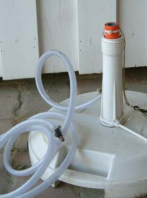

Hi, An einen 3/8'' Druckluftschlauch (Baumarkt) kann man ein Autoventil aus dem Fahrradschlauch befestigen: Ventil rausschnibbeln etwas Schlauchmaterial rumwickeln, mit viel Spucke in den Schlauch würgen und dann mit einer Schauchklemme sichern. Ich hab das andere Ende des Schlauches dann einfach auf die Gardenakupplung gestecht als wärs ein Gartenschlauch. Gruß Kai Folgende Datei wurde angehängt:

So hab ich´s auch gemacht.
Echt originelle Lösung mit dem Sonnenschirmständer. Cool!
