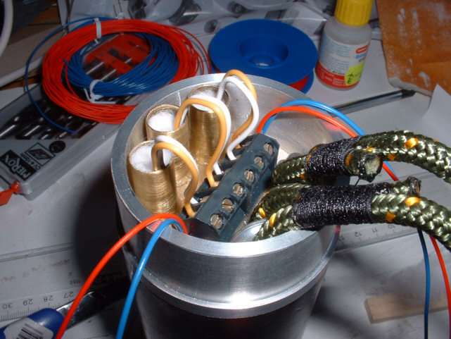

Beitrag 48786 [Alter Beitrag28. Mai 2004 um 08:23]
die dreifache Menge könnte der schnellere Weg sein.
Anbei mal ein Foto meiner Lösung. Das was ihr da seht ist Baumwolle die das Pulver verdämmen und vor dem herausfall schützen soll.
So ähnlich würde ich dann auch die Pyrowatte verwenden, nur mit dem unteschied das diese dann von oben mit Klebeband geschützt und gedämmt wird.

Diesen kernigen Kuppler kenn ich doch wink
Beitrag 48810 [Alter Beitrag28. Mai 2004 um 12:52]
jepp und angekokelt ist er mittlerweile auch schon. Hat aber immer noch die vorgesehene Wandstärkefg
