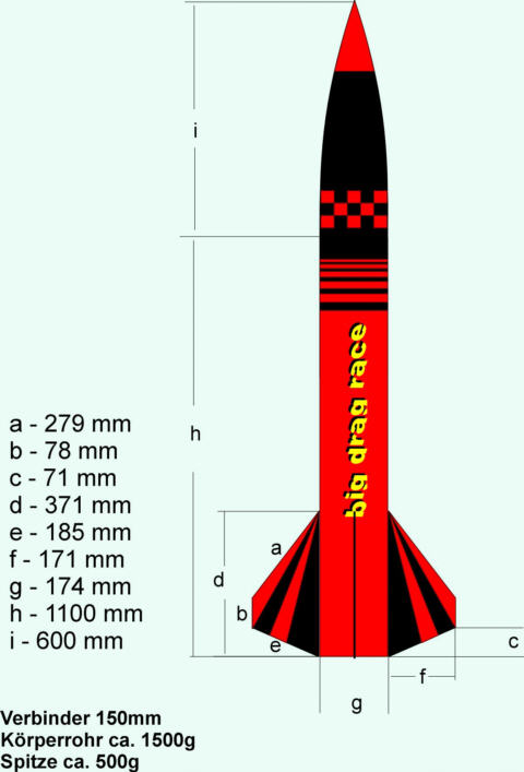

Wäre nett, wenn jemand Lust hätte, mal diese Rakete grob durchzurechnen. Nach meinem SpacCad fliegt sie natürlich wieder mal keinesfalls stabil. Ebenso wie die große V2, die aber dennoch viele stabile Flüge absolviert hat. Die Daten sind in der zeichnung. Fliegen soll sie auf 21 x Held 5k Danke euch! Folgende Datei wurde angehängt:

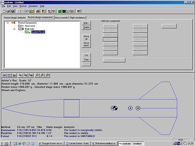

Hallo Achim, habe das Teil mal überschlagsmässig mit RocSim kalkuliert. Nose Cone ~600 gr. Rohr ~850 gr. Flossen ~630 gr. Das Teil ist tatsächlich nach Barrowman und Schatenriss instabil. Nur RocSim sagt 1,28 Kaliber. Die Motorhalterung und die H5K habe ich deswegen erst gar nicht kakuliert.... Herzliche Grüsse Eberhard Folgende Datei wurde angehängt:

Mit 500 Gr. in der Spitze bist Du mit 1,0 Kaliber dabei. Flughöhe ca 400 Meter Hoffe, ich konnte Dir etwas helfen... Eberhard PS. Habe mal vorsichthalber mit 18 Motoren gerechnet, falls Du Zündversager hast. Folgende Datei wurde angehängt:
Beiträge: 8400
Die Ergebnisse von RockSim und Barrowman (sind bei mir genauso) unterscheiden sich ja nur minimal. Wenn Du bei dieser doch recht dicken Rakete 3/4 Kaliber vor Barrowman und/oder 1 Kaliber vor RockSim liegst mit Deinem Schwerpunkt sollte die Rakete stabil fliegen.
