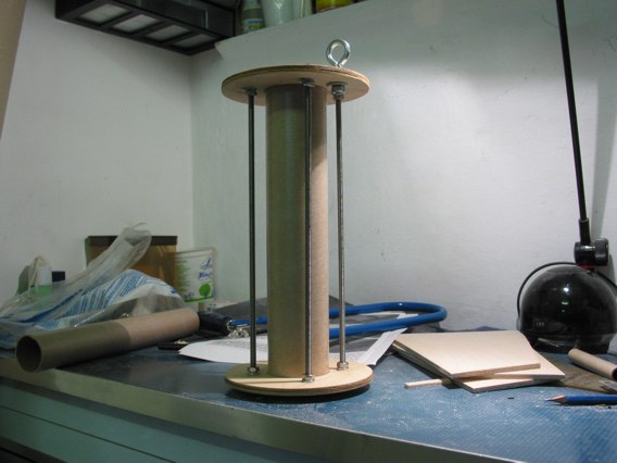

Als nächstes hab ich den Motormount aufgebaut und diesem noch ein kleines Extra spendiert. Die zwei Zentrierringe waren mir etwas zu wenig. Geplant ist ein Erstflug auf einem AT I300 auf 800m (in "Westpolen" wo sonst) und der zerrt schon ordentlich am Gebälk. Deshalb habe ich die Zentrierringe noch mit vier M6-Gewindestangen verstrebt, damit der Schub besser verteilt wird und nicht nur auf den untersten Zentrierring einwirkt.

Die Zentrierringe waren leider nicht sooo passgenau und da musste ich bei jedem noch etwa einen Millimeter abnehmen. Motormount also einpassen und einharzen...danach die Flossen kurz überschleifen, mit Clou 300 einbalsamieren, wieder schmirgeln und dann auch einharzen.

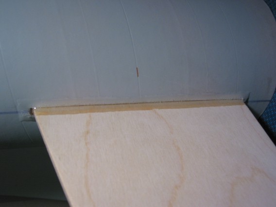

Nach einer halben Stunde (länger brauch der 2K-Kleber nicht), maskiere ich mit Tape die Flossen, um eine weitere Stabilisierung in Form von "Finlets" hinzuzufügen. Die Variante wird schon auf den Seiten der ARGOS beschrieben und ist eine sehr elegante Lösung, um kein Harz nebendran zu meiern. Das sah dann so aus...
AGM e.V., TRA #9082 L2
Beiträge: 1598
Beitrag 49462 [Alter Beitrag06. Juni 2004 um 21:28]
Anschliessend trägt man 5 min-Epoxy richtig dick auf und wartet bis er angezieht. Dann zieht man die Maskierung ab. Die Klebränder können dann noch ein wenig verlaufen und der Übergang von Kleber zu Körperrohr ist fast nahtlos.
