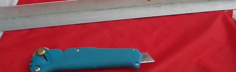

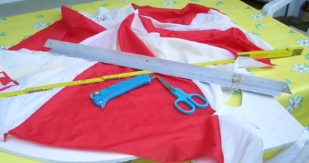

hi @ all, da ich grade nen fallschirm für meine Harpoon mach, dachte ich mir dass ich hier mal n`paar bilder reinstell wie ich das mach.... also die teile die man brauch: Regenschirm(gestänge entfernen),schere, evtl. teppichmesser(edding geht auch), ne nähmaschine und geignete schnur für die fallschirmleinen: Folgende Datei wurde angehängt:

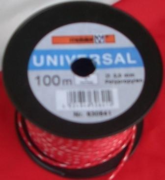

die schnur: Folgende Datei wurde angehängt:

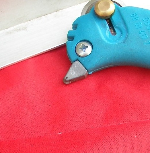

erstmal den überflüssigen stoff wegschneiden(in diesem fall 17cm ausenrum), und immer ca2cm weniger wegschneiden als man brauch den die kanten werden noch so umgenäht dass nix ausfranzt, Folgende Datei wurde angehängt:

auf dem oberen bild seht ihr wie ich das mit dem markieren mache, Aluwinkel dran und mit der runden(!) klinge des teppichmessers parrmal am winkel entlang fahren, was dann rauskommt sieht so aus: Folgende Datei wurde angehängt:
