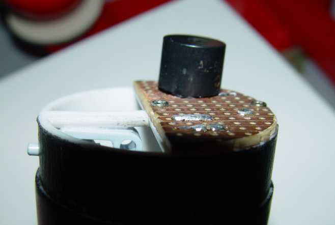

schaut mal bei Andreas H. auf seiner Homepage nach. Da hat er den Einbau eines Piezopiepser mit Schalter in der Spitze dokumentiert. Funktioniert hervorragend, und ich spare mir den Timer.

Oliver hat es angesprochen, ja diese Methode habe ich schon seit 3 Jahren im Einsatz - ganz simpel und funktionell. Einziger Schwachpunkt - wenn die Ausstoßladung die Spitze nicht abtrennt, piept auch nix. Ansonsten kann ich diese Technik nur empfehlen.

Und wie ich schon sagte, wenn das eintritt, ist ein nicht-piepsender Piepser das kleinste aller auftauchenden Probleme.
Seh ich nicht als Schwachpunkt. Gute Konstruktion, das wars was im Hinterkopf hatte.
Eben.
Zum anderen ist sie dann eh meist gut daran zu erkennen, dass sie Kopfvoran im Boden steckt..
Seh ich nicht als Schwachpunkt. Gute Konstruktion...
Die Meinung teil´ich !

Andreas' Lösung hatte ich zwischenzeitlich ebenfalls entdeckt. Wie ich inzwischen außerdem weiß, klappt es mit dem Tiny Timer auch nicht so einfach: Der schaltet nur für 0,3 Sekunden durch, so dass man etwas mehr Elektronik bräuchte. Da ist der Schalter nun wirklich wesentlich simpler und dazu noch leichter.
Hat jemand außerdem Erfahrung mit Neigungsschaltern gemacht? Bei den Teilen habe ich einen gewissen Zweifel, ob sie die Beschleunigungswerte aushalten.

Kein Problem, die halten das locker aus. Egal ob HG oder mechanisch. Allerdings werden sie schon bei Brennschluss schalten wenn negative Beschleunigungswerte auftreten. Aber bei einem Piepser ist das ja wurscht. Hauptsache, er nervt nicht auf der Rampe.
