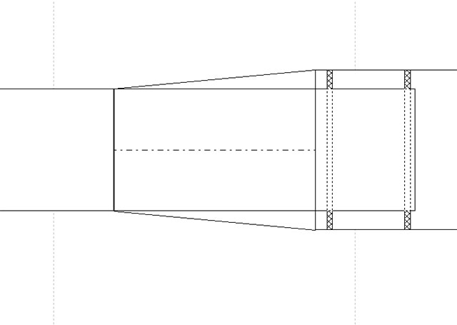

Jetzt schreib ich hir mal wie ich das geplant habe:
Die Rakete hat unten ein 80mmDurchm. Rohr und oben ein 60ger. Ich habe mir gedacht einfach auf das 60ger Rohr einen Zentrierring von 60 auf 80mm geklebt und das in das 80ger Rohr geklebt. Und zum schluss den Adapter drübergeklebt.
Geht das so?

Beitrag 52753 [Alter Beitrag18. Juli 2004 um 09:36]
So kannst Du den Übergang gestalten. Zwei Zentrierringe musst Du schon vorsehen, sonst wird das Ganze nicht stabil und wahrscheinlich auch nicht gerade.

Beitrag 52754 [Alter Beitrag18. Juli 2004 um 10:02]
[Melden] Profil von checko anzeigen    checko eine private Nachricht schicken   Besuche checko's Homepage    Mehr Beiträge von checko finden
Danke für die Zeichnung!!!!
