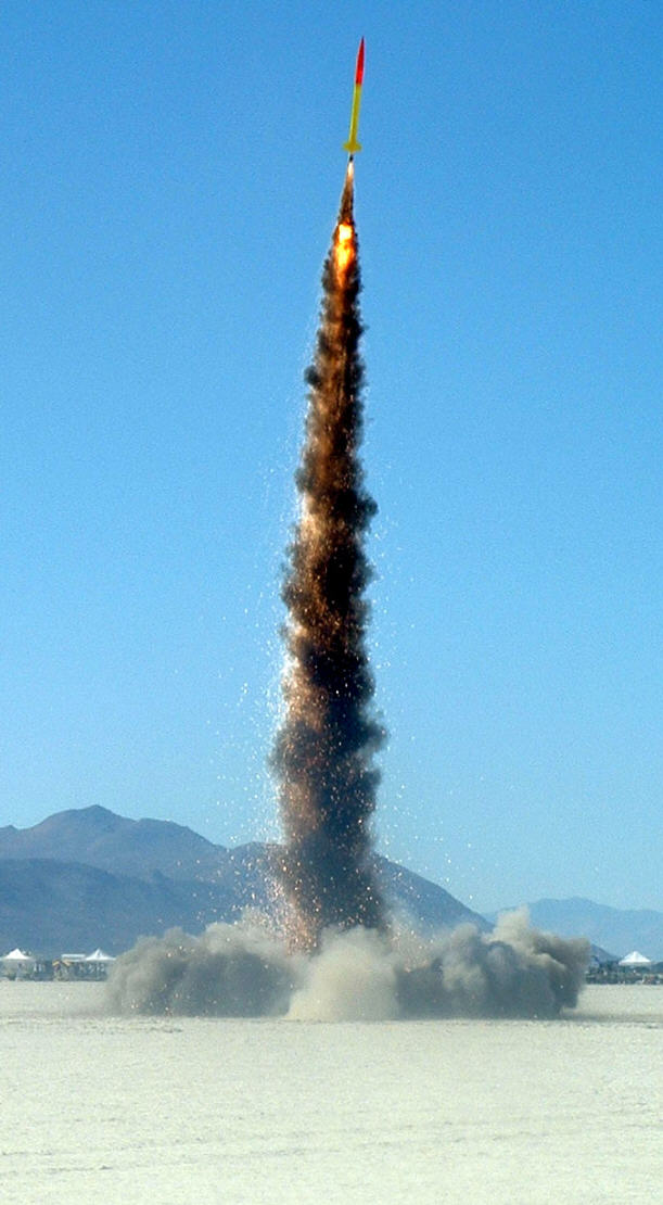

Hi !
Viele werden das Bild und das dazugehörige Video (wenn nicht, nachholen !!.. und laut aufdrehen !!) schon kennen, aber für alle anderen:
(Als "feature" muss man wissen, dass der Motor lediglich von 2 Tape Schubringen gehalten wurde... tinysmile )

Beitrag 54948 [Alter Beitrag24. August 2004 um 15:54]
Was sind denn das für Anfänger? Schlappe 17500 ns...fg

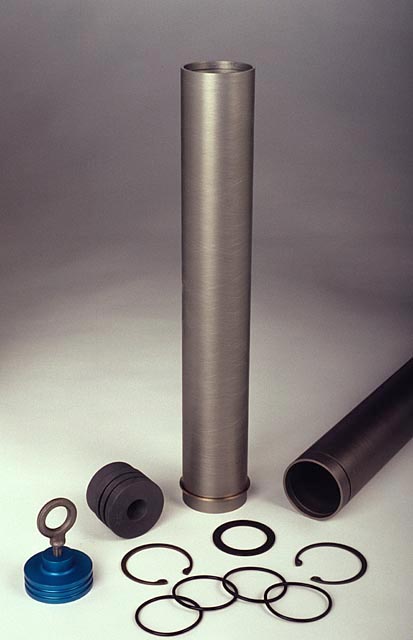

Zu AMW generell:
Ne, da muss man echt Respekt sagen.. (v.a. sofern mein Bild von zwei Männern, die in der Garage die Motoren zusammenfriemeln ;-)) stimmt)
Hab´auch noch nie von einem Cato von diesen Motoren gehört.
Denke, dass sich dadurch, dass kein Motorteil ins Casing geschraubt, sondern lediglich per Seegeringe diese befestigt sind, bei evtl. Überdruck einfach ein solcher verabschiedet und den Druck zu ungunsten der Düse oder Forward Closure ablässt.
Durch diesen Aufbau ist übrigens die Reinigung scheinbar auch sehr einfach.

Auch gut gelöst ist IMHO der Haken an der Forward Closure.
Da (ab dieser Größe) diese Motoren eh keine Ausstoßladung mehr haben, kann man direkt daran einen Quicklink/Kettenglied, das aufmachbar ist (kennt ihr alle) andocken und das Bergunssystem verbinden. So bleibt das Casing immer am Haken und kann nicht verloren werden, wenn ich das richtig interpretiere.
Die Teile eines AMW- Motors:
http://animalmotorworks.com/images/scan5.jpg

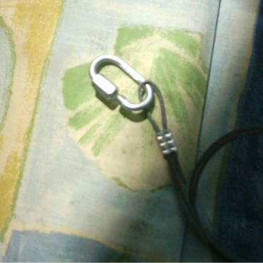

Schäkel? Karabinerhaken?

Beitrag 55025 [Alter Beitrag25. August 2004 um 14:10]
Warte mal, Christian, ich mach´dir gleich n Digipic...
(Man muss aber dazu sagen, dass die meistens aus Eisen sind.. in naher Lage zum DM ist das natürlich madig.. dann besser direkt an den Haken das Bergunssystem anknoten..)

Beitrag 55027 [Alter Beitrag25. August 2004 um 14:24]
Soo, das ist ein ominöses Kettenglied/engl.: Quicklink.
(übrigens auch n guter Zipper- Schutz, wenn das Bergungsseil genau so lang ist, dass der in der Mitte seiner länge an der Rohrkante anschlägt.)
Ist halt super einfach wechselbar im Gegensatz zu nem Knoten..
