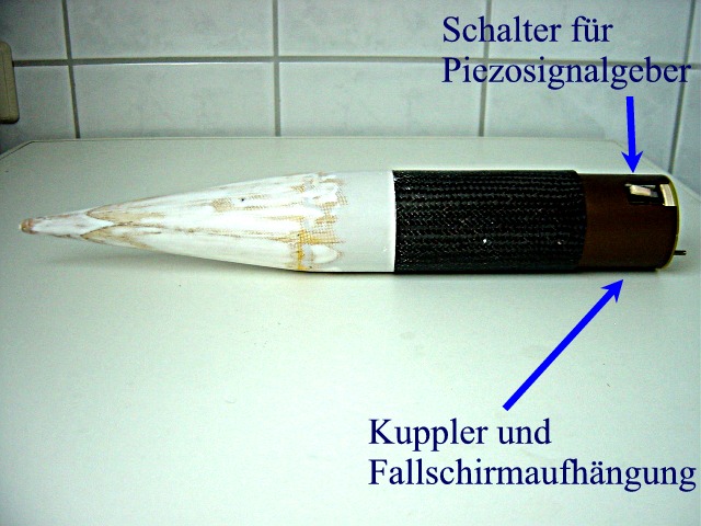

da ja was das Bauen anbelangt zur Zeit anscheinend etwas die Sommerpause ist, hier mal wieder was für die Augen und die Phantasie. Das Modell was ich derzeit baue sollte wenn alles gut läuft bis zum ALRS in der Schweiz fertig sein. Die einzelnen Rohre habe ich in Sandwichbauweise, Glas/Balsa/Kohlefaser hergestellt. Der Durchmesser des Modells beträgt 54mm, die Länge wird sich bei 1700mm einpendeln. Als Motorengehäuse werde ich ein 29mm AeroTech-Gehäuse verwenden. Das Gesamtgewicht wird sich max. bei 1Kg. bewegen, also ein klassisches "minimum diameter modell", d.h. hoch und schnell.
Folgende Elektronik werde ich einbauen :
1. SALT3 für den Vor- und Hauptschirm
2. magn. Gipfelpunkterkennung als Redundanz für den Vorschirm
3. einen Peilsender im 433Mhz. Band zum Wiederauffinden (optimale Reichweite ca. 1Km)
Der Rest erklärt sich am besten glaube ich durch die folgenden Fotos.
ciao
1. Spitze und obere Elektronik :

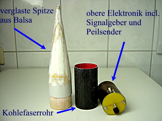

2. obere Elektronibay :

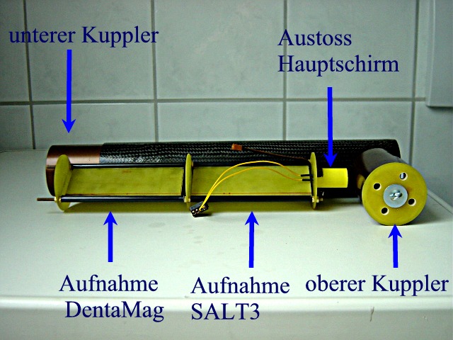

3. Innenleben :

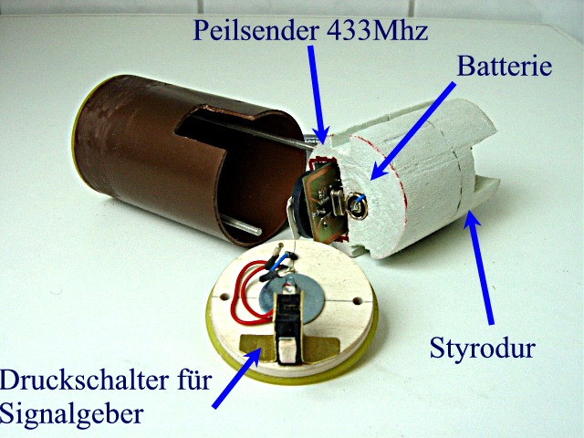

4. Hauptelektronikbay :

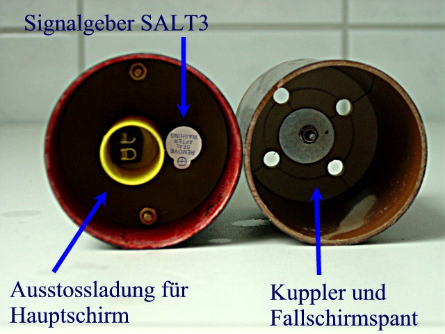

5. Draufsicht :

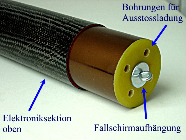

6. Innenleben :
