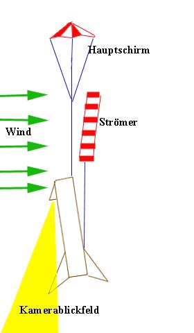

Ich glaube, ihr habt nicht ganz verstanden, was ich meinte. Ich habs mal skizziert. Da die Schockleine vermutlich ohnehin nicht exakt mittig in der Rakete befestigt ist (wenn doch, auch egal so) hängt sie eh leicht schräg am Schirm. Der Strömer oder ein Minischirm) unterstützt das noch ein wenig. Ausserdem sorgt er durch seinen Luftwiderstand auch für einen Windfahneneffekt. Die Idee mit einer vergrösserten Flosse halte ich für ungünstig, da sich diese im Windschatten der anderen befindet-sie müsste vermutlich extrem gross sein. Der Strömer hätte den Vorteil, dass man seine "Bremswirkung" sehr leicht einstellen kann, bis man das gewünsche Ergebnis hat-Schere genügt. Ausserdem ist bei der Methode der Aufwand minimal-eine Fangleine für einen Strömer zu montieren dürfte kein Problem sein, da er nicht übermässig belastet wird, könnte schon Klebeband genügen. Es ist also nicht nötig, die vorhandene Rakete um-oder gar neu zu bauen. Folgende Datei wurde angehängt:

Leider beinhaltet deine Skizze einen Grundfehler: Meine Rakete hat an sich keine Vorwärtsgeschwindigkeit. Den Fahrtwind in deiner Skizze gibt es nicht als konstante Strömung, sondern nur als kurze Störung. Einen Windfahneneffekt könnte ich allenfalls erreichen, indem ich den Rumpf der Rakete schräg hänge und den die Strömung durch die Fallgeschwindigkeit ausnütze.

Nein, ich meine nicht, dass sich die Rakete (über Grund) fortbewegt. Ich meine den tatsächlichen Wind, der nahezu immer da ist-mehr oder weniger. Wenn die Rakete sich (am Schirm hängend) mit derselben Geschwindigkeit wie die sie umgebende Luft bewegt, dann ist dieser Wind nicht mehr da, das stimmt natürlich. Von daher müssten die Wind-Pfeile in der Skizze eher von unten nach oben zeigen, das stimmt. Meine Variante zielt eigentlich dahin, die Rakete möglichst früh zu beruhigen, nämlich bevor sie den "Ruhezustand" in der sie umgebenden Luft erreicht-der übrigens nie wirklich erreicht werden kann, da sie sich ja nach unten bewegt. Dadurch entstehen immer Strömungen, und diese sind meiner Meinung nach für das Schaukeln, drehen oder was auch immer sie tut, verantwortlich. Den Strömer (möglicherweise genügt da schon ein sehr kleiner, womit das von Peter angesprochene Problem (der Hauptschirm bremst zu stark-Strömer öffnet sich gar nicht erst richtig) bedeutungslos wird) könnre man ggf. sogar durch "irgendwas mit hohem Luftwiderstand" ersetzen, er dient nicht dazu, irgendetwas zu bremsen, sondern soll lediglich eine Dämpfung des Schaukelns bewirken-ähnlich den Schwänzen, die an manchen Drachenkonstruktionen verwendet werden, um sie zu stabilisieren. Die (leichte) Schräglage der Rakete ergibt sich ohnehin durch die unsymmetrische Aufhängung des dämpfenden Gebildes-und mehr Schräglage ist ja auch nicht erwünscht, da du deine Pencam nunmal so eingebaut hast, dass sie gerade nach unten sieht. Das es damit wohl kaum gelingen wird, die Rakete am Schirm völlig ruhig zu stellen, ist mir ohnehin bewusst, aber bei Frameraten von 10fps, die eine Pencam liefert, ist ein leichtes Schwanken kein Problem.
