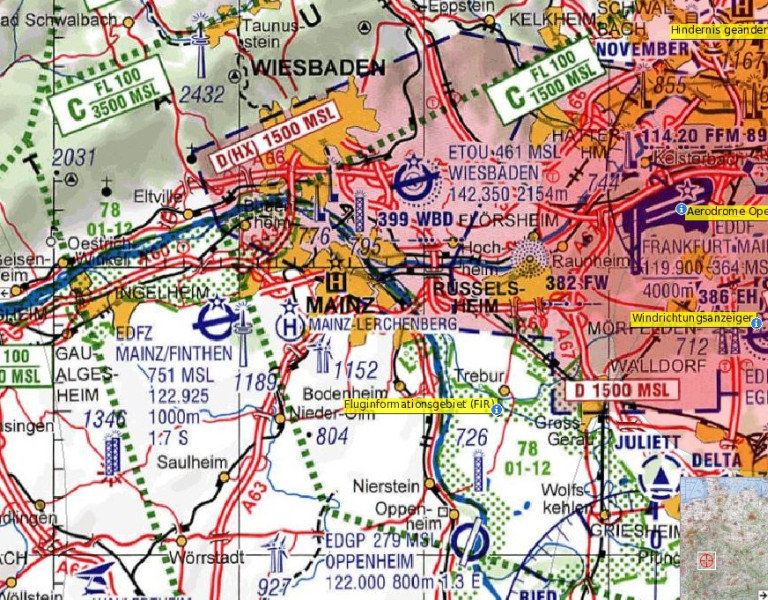

Die zulässige Höhe definiert sich doch über die ICAO-Karten oder?
Ich bin da an der Grenze zwischen C (FL 100) / 3500 MSL und C (FL 100) / 1500 MSL. Also hoch genug mit knapp 460m. So steht es jedenfalls in der Karte die man hier sieht.
Obwohl ich mir nicht sicher bin ob da nicht was fehlt, beim Flugplatz müsste ja mindestens kontrollierter Luftraum bis Bodennähe sein; oder es ist nicht eingezeichnet. Da werde ich wohl mal vorbei schauen und nachfragen.

Vorsicht:
1. Hybride fallen luftrechtlich auf jeden Fall unter die 20 g Grenze, denn es sind eindeutig Raketentriebwerke. Bei Wasserraketen bin ich mir da nicht so sicher. Bei pyrofreier Zündung fallen Hybride jedoch nicht unter das SprengG, das sind aber zwei komplett verschiedene Baustellen.
2. 1500 MSL bedeutet 1500 ft über Normal Null, und Mainz-Finthen liegt schon auf 751 ft. Dir bleiben also effektiv noch 749 bzw. 2749 ft über Grund (228 m bzw. 838 m) bis zum Charlie.
Um den Flugplatz gibt es keinen "kontrollierten Luftraum", allerdings wird der Luftraum in dem Bereich vom Flugleiter "kontrolliert" (es gibt da Abstufungen: Autoinfo, was in Deutschland m.W. nicht verwendet wird; Flugleiter, die nur Informationen über den Verkehr geben, aber nicht weisungsberechtigt sind (trotzdem sollte man ihren Hinweisen folgen); Fluglotsen/Controller, deren Anweisungen befolgt werden müssen).
