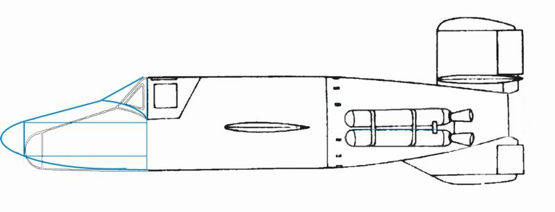

@Juerg: Zitat: Die Schubachse muss primär mal parallel zu den Flossen liegen! Das heisst man müsste auch die Anstellwinkel aller Flächen verändern. Der Schwerpunkt des Modelles muss aber auf jeden fall auch genau in der Schubachse liegen.
Ja genau, wenn ich die Motorachse ändern wollte, müsste ich gleich ein ganz neues Modell bauen. Da Flügel, Motorachse parallel sind, will ich nur die Spitze etwas anheben, da wird auch gleich die Frontscheibe der Pilotenkanzel flacher, und den gesamten Bug noch etwas verlängern. Das wird aber alles noch im Scalebereich liegen. @Thomas: Zitat: Wenn das Hauptproblem an der asymetrischen Spitze liegt, ist das ja auch nicht korrigerbar. Mit dem Zusatzgewicht der Bremstriebwerke in der Spitze, ist der Mehrballast ja sicher auch gegeben.
Wieso sollte die Spitze nicht korrigierbar sein??? Ich hatte im vorderen Rohr eine Spitze aus Holz mit dem gleichen Gewicht wie ein BC125 @Jan: Zitat: 1) Wie hoch ist die Geschwindigkeit beim Verlassen der Rampe und in ca 4-5 m Höhe? (Das hast Du sicher irgendwie berechnet)
13,7 m/s 4,85 G's Zitat: 2) Wie gross ist die schräge Fläche der Frontscheibe bei der Kanzel im Verhältniss zum Rumpfquerschnitt?
Rumpfquerschnitt = 227 cm³ Frontscheibe = 30 cm³ @Achim: Zitat: Kann es sein, dass die Booster etwas klein geraten sind? Aufden Bildern sieht es so aus. Hast du vor, die Booster noch zu motorisieren?
Glaub ich nicht, ich habe die Maße so gut es ging aus den Bildern übertragen. Das Weitwinkelobjektiv der Kameras verfälscht oftmals den Eindruck. Es gab oftmals erstaunte Bemerkungen wie:"...oha, so groß habe ich sie mir gar nicht vorgestellt..." und ähnliches. Eine Motorisierung der Booster bestimmt nicht. Eher Rauchspureffekte... @Andy: Zitat: Ich meinte nie, den Motor parallel zu verschieben, sondern ihn schräg zu stellen; das könnte den besten Kompromiss darstellen.
Schon klar Andy, aber wie schon oben erwähnt, müsste ich dann das ganze Heck neu machen. Der Arbeitsaufwand ist im Vergleich zu einem neuen Bug um das vielfache höher. Ciao, Rolli

Zitat: Wieso sollte die Spitze nicht korrigierbar sein???
Weil die Natter nunmal ne "Hundeschnauze" hat, und nie einen Exakten Konus... Wg. dem Ballast, wollte nur nachfragen, ob das Ersatzgewicht an Bord war. Hätte ja sein können.
Gruß, Thomas
Beiträge: 3001
Status: Online
Hallo Thomas Zitat: Weil die Natter nunmal ne "Hundeschnauze" hat, und nie einen Exakten Konus...
Sorry, niemand redet von einem exakten Konus als Bug der Bachem Natter! Hast die Skizze (weiter oben) nicht richtig angesehen Ciao, Rolli

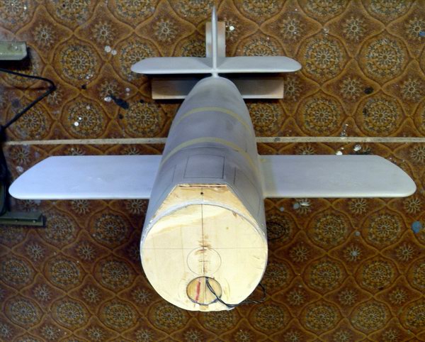

Hi all, nachdem nun etwas Zeit seit dem ersten Flug verstrichen ist, ich nochmals über alle Probleme nachgedacht habe, ist jetzt der Moment gekommen, wo ich die Säge angesetzt habe. Eigentlich wollte ich erst im nächsten Jahr weiterarbeiten, aber wenn man mal einen Tag frei hat... Ich habe mich allerdings doch ganz schön überwinden müssen, ein unbeschädigtes Modell, wo ich so manche Stunde an der Spitze gewerkelt und geschliffen habe, da mittendurch zu sägen... Folgende Datei wurde angehängt:

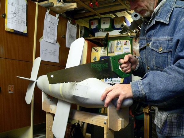

Ritsch ratsch, und ab war die Spitze... Folgende Datei wurde angehängt:

So soll die neue Spitze der Bachem Natter aussehen. Etwas stromlinienförmiger, vielleicht sogar moderner. Das Front-Cockpitfenster wird etwas kleiner und flacher. Ich hoffe, dass dadurch die Scale-Aussage nicht allzuwesentlich beeinträchtigt wird... Folgende Datei wurde angehängt:
