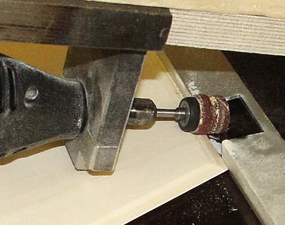

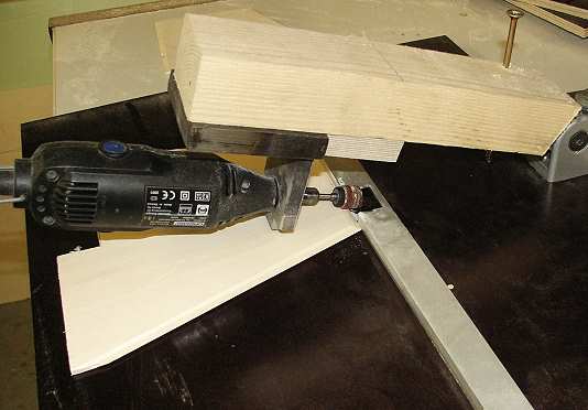

Hallo Leute,
immer wieder habe ich mir überlegt wie man denn an den Leitflächen ein gleichmässiges Profil hinbekommt.
Mit der Hand wird das zwar schon einigermassen, aber spätestens wenn es um die Ecke geht eiert man mehr oder weniger rum...
Eine Vorrichtung muss her, möglichst einfach soll sie sein.
Heraus kam dann folgendes:
Die Leitflächen werden unter dem Dremel an der Aluschiene entlang geführt.
Je nach Materialstärke muss man zwar etwas fummeln bis man das richtige Einstellmaß hat,
aber dann gehts recht genau.
Vielleicht kann einer die Idee gebrauchen und verbessert das Ganze noch.

ich habe hier gerade die Oberfräse von meinem Daddy und überlege, ob man das damit nicht auch machen kann?
Die Idee mit dem Schleifer finde ich gut, muss aber zugeben, das mir mein Handergebnis immer gereicht hat.
Beiträge: 8414
Beitrag 6725909 [Alter Beitrag31. Januar 2008 um 15:40]
Eine Schräge aus Holzdreiecken, auf denen die Flosse befestigt wird, und dann an den Bandschleifer gehalten wäre auch eine gute, einfache Lösung. Wobei ein stationärer Bandschleifer sicher nicht zur Standardausrüstung gehört, ein Dremel m.E. schon.
