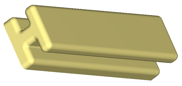

Also musste ich nun endlich auch so Teile herstellen. Mal ebend ein paar Holzleisten herrausgesucht, in das Förmchen noch schöne Radien mit Heißkleber eingefügt(Heißkleber trennt gut vom Biresin). Biresin angerührt und gib ihm.......nachdem nun alles ausgehärtet ist, dachte ich mir, gut, ebend das Förmchen auseinander...NIX!!! Das Zeug klebte wie eine eins am Holz. Also gut, das Ganze auseinandergeschnitten und gehofft das etwas gescheites herrauskommt, aber der Rest Holz wollte nicht vom Teil weg.
Nun habe ich mir als Spritzgießer überlegt, wieso nicht eine richtig schöne Aluform fräsen? Klar, nicht zum Spritzen, eine reine Gießform. Aber es würde ja den Entformungsaufwand richtig erleichtern, und ich könnte in wenigen Minuten solche Teile herstellen, auch direkt mit Radien und Fasen. Also ran ans Werk, den ersten Probeversuch mit Alu habe ich gemacht. Nun bin ich an den Zeichnungen für die Form, das Teil ist mit CAD konstruiert, die Form zum Teil auch.
Gescheite Fräser bestelle ich die Tage. Die Fräsarbeiten werden alle mit einer Tischbohrmaschine erfolgen, das funktioniert soweit.
Da ich aber ja in der Präzisions- und Optikteil-Industrie bin, werde ich die Form natürlich Hochglanzpolieren, also so, das nach der Entformung wirklich null Nacharbeit entsteht.
Hier mal ein Bild vom vorläufigen Fertigteil, genau Daten folgen natürlich:
Wenn dann wirklich alles klappt wie geplant, kann ich an einem Wochenende mal 50Stk. machen und zum Selbstkostenpreis weitergeben, wenn jemand Interesse hat. Ich bin grad an etlichen Ideen zugange die unsere Szene evtl. Interressiert, dies ist nun die eine davon die ich in Angriff nehme.

Beitrag 6727941 [Alter Beitrag06. Februar 2008 um 00:17]
> Denn die Führung ist natürlich schon sicherer als bei runden Railbuttons
Warum? Ich glaube sie neigt eher zum Verkanten...
> und überhaupt finde ich diese Art der führung sehr schön.
Das auf jeden Fall!
Das Problem ist dass Du auf der Innenseite eigentlich einen Radius brauchst, der dem AD des Körperrohrs entspricht, oder Du musst auch dort wieder spachteln. Das Problem haben normale Railguides in etwas geringerem Maße natürlich auch.
Und Ankleben reicht natürlich auch nicht, ein oder zwei Verschraubungen sollten vorgesehen werden. Evtl. lässt sich das sogar in der Form mit einem einsatzbaren Kern realisieren?

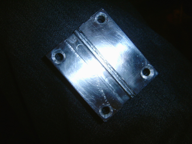

Beitrag 6729984 [Alter Beitrag10. Februar 2008 um 18:31]
Hier ist mal eine vorpolierte Formseite meiner Testform, die ich vor einigen Tagen gefräst habe:
Das ist noch eine sehr weiche Aluminiumlegierung, für die richtige Form werde ich etwas härteres Alu verwenden, da das besser fräsbar und polierbar ist.
Mfg Fabian

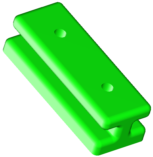

Beitrag 6732929 [Alter Beitrag12. Februar 2008 um 22:57]
Ich habe überlegt, dass Fasen an den Enden schwierig für mich zum Fräsen sind, daher wird es wohl nur Radien geben, evtl. könnte ich die noch spitz zulaufen lassen, mal sehen....
Das Problem ist halt die Trennkannte, und da müssen beide Seiten exact gleich von der Aussenkontur her sein, sonst sieht man die Kante. Ich habe an meiner Testform schonmal die Kanten tuschiert und angeschliffen, und komme so zu einer kaum bis garnicht sichtbaren Trennkante am Fertigteil.
Ebenso habe ich manuelle Kernzüge getestet. Wenn man sehr sehr genau arbeitet funktioniert es. Erster Versuch war erfolgreich. Das Problem ist halt die niedere Viskosität des Biresins, da muss der Stift exact abdichten, ich nutze da die elastische Verformung des Aluminiums aus, dann gehts recht gut.
Das fertige Formteil wird also so aussehen:
Das größte Problem wird die Politur sein. Denn sobald man ein wenig die Trennkante poliert wird ein Grad beim Gießen entstehen. Den Anschnitt(Tunnelanguss) werde ich auf die Unterseite des Railguides legen, denn dort wird so oder so der Körperohrradius angeschliffen.
Mfg Fabian
