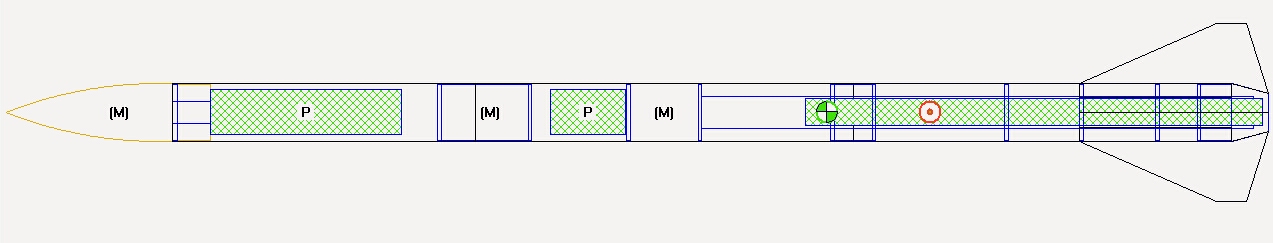

Zitat: jo, stimmt, habs jetzt ja korrigiert, hab nurnoch 10g startbeschleunigung, 7 oder 8 sind aber auch genug *schwererbau* mfg roman 'Technisch gesehen hat alles funktioniert!' -Ich (oft kopiert) |

Beitrag 60472
hier mal ein bild(ok ist etwas breit....):
![]() Folgende Datei wurde angehängt: 'Technisch gesehen hat alles funktioniert!' -Ich (oft kopiert) |

Hallo Roman,
vielleicht sollte der Motor etwas mehr aus der Rakete herausschauen? Ich nehme an, dass Du momentan mit 1,5 Kalibern rechnest. Wieviel Kaliber hast Du nach Brennschluss des I110? Grüsse Eberhard |

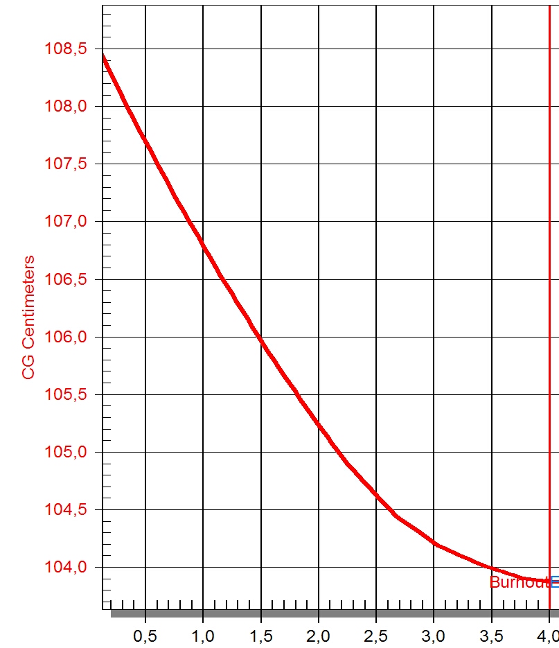

hi eberhard,
mit dem WCH I110 hat die rakete 1,79 kaliber, der druckpunkt liegt bei 123cm und der schwerpunkt bei 108cm(von der spitze nach unten) hier mal ein graph wie sich der schwerpunkt während der brenndauer des motors verschiebt: ![]() Folgende Datei wurde angehängt: 'Technisch gesehen hat alles funktioniert!' -Ich (oft kopiert) |

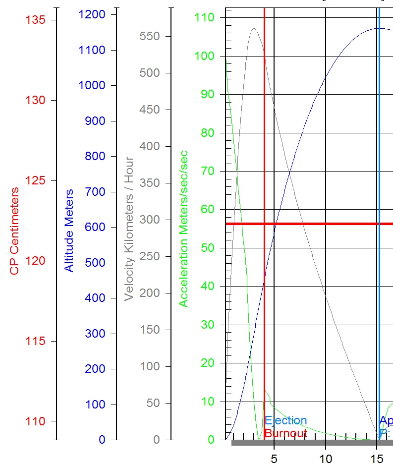

hier noch ein graph von den restlichen daten die rocksim ausspuckt:
