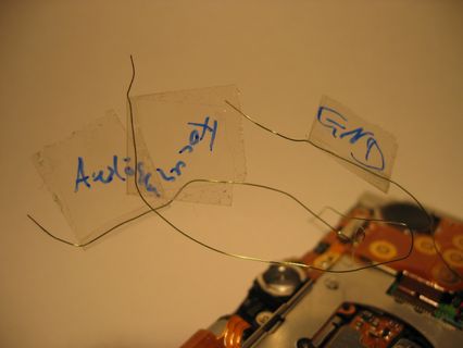

Ich oute mich jetzt mal als ein Elektroniklaie, habe auch ne Digi knipse mit Videofunktion. Nur wie hast du die anschlüsse gelötet, also die Auslösung nach draußen geführt?
Sonst müsste ich Löcher in die "Verpackung" der Kamera schneiden und mit Stiften von aussen die Knöpfe bedienen, was nicht elegant ist...

Hallo Dennis,
also bei dieser Aufnahme hab ich noch gemogelt :P
Ich habe die Aufnahem gestartet und dann die Cam eingebaut, obwohl die entsprechenden Kabel für den Auslöser schon angelötet sind. Leider muss ich immer noch eine weiter Taste drücken...
Also mit meiner Methode kannst du deine Cam nachher nicht mehr für normale Aufnahmen nutzen!!!
Ich habe an das Tastenfeld Kupferlackdrähte gelötet. Zu meinem Glück werden alle Tasten auf ein Potental geschalten (weiß noch nicht welches muss ich noch messen).
*Pause* -> *messen* / *bilderknipsen*
Also alle Außenringe sind miteinander verbunden und muss nur einmal angezapft werden. Ansonsten muss für jede benötiget Taste ein Draht angebracht werden...
Wie man sieht habe ich bisher nur den 2-Stufen Taster angezapft... somit kann ich fokusieren und auslösen.
Ich hoffe ich konnte dir damit weiterhelfen...
btw bin grad auch am überlegen demnächst eine 2-Stufige zu bauen. Was für eine Stufentrennungstechnik verwendest du?
Gruß Benedikt
