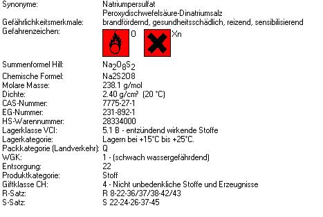

kl. Auszug der Chemie über:
Natriumperoxodisulfat Na2S2O8 (Handelsname: Natriumpersulfat)
sind weisse, kristalline Salze der Peroxodischwefelsäure, die bei trockener Lagerung und unter normalen Bedingungen stabil sind.
Erst bei hohen Temperaturen (>150°C) zersetzen sich Persulfate zu Sauerstoff (brandfördernde Wirkung) sowie zu Schwefeldi- und trioxid ( 8-tung: äusserst giftig ) bei weiterer Erwärmung.
Die Salze sind in Wasser löslich; Na2S2O8: 556g g/L), die wässrigen Lösungen reagieren schwach sauer ( NaPS pH=4,35). Natriumpersulfat wird entweder durch Elektrolyse oder durch Umsetzung von Ammoniumpersulfat mit Natronlauge hergestellt.
Persulfate werden als radikalische Initiatoren in Emulsionpolymerisationen für verschiedene Polymere eingesetzt wie Styrol-Butadien,Acrylnitril, Latex oder Superabsorber.
Weiterhin werden sie in den elektronischen Industrie zum Ätzen von Leiterplatten verwendet.
Haarfärbemittel enthalten Persulfate als bleichend wirkende Komponente.
Andere Anwendungen wie als Oxidationsmittel zum Recycling von Nass-Fest-Papier, zum entschlichten von Textilien oder zur Regeneration von fotografischen Bleichbädern sind beschrieben.
Bei der Herstellung von Desinfektionsmitteln.
Als Redoxmittel in der chem. Synthese und und....
