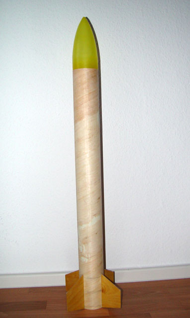

Hi Rocketeers,
hier mein neuestes Projekt - M.A.D.3 (Magnetic Apogee Detection). Nachdem meine M.A.D.2 eine "innere Erwärmung" dank H5k hatte, habe ich mich entschlossen, eine 3. Auflage des Modells in Angriff zu nehmen. Diesmal ist der Raketenkörper frei von Pappe. Ein Sandwichrohr aus GFK/Balsa/GFK und Sandwich-Fins aus GFK/Flugzeugsperrholz/GFK kamen zum Einsatz.
Die M.A.D.3 soll außerdem in 2 Stufen geborgen werden. Das wird mittels D-Mag und Timer realisiert. Die Motorisierung soll variabel sein, BC125 / 80 oder AT F25 W oder 4er Cluster ...
Hier mal ein erstes Foto vom derzeitigen Stand:

Beitrag 60617 [Alter Beitrag10. November 2004 um 14:45]
Salü Andreas
Sieht edel aus! Fast schade, das Holz zu spritzen ...

Beitrag 60623 [Alter Beitrag10. November 2004 um 15:04]
[Melden] Profil von Roman anzeigen    Roman eine private Nachricht schicken   Besuche Roman's Homepage    Mehr Beiträge von Roman finden
hi Andreas,
was für einen kleber hast du zum verschaften benutzt, ich habe holzleim,sek-kleber und epoxy probiert, ging alles nicht so recht gut...
mfg roman
-Ich (aber oft kopiert)
Verein: Solaris RMB e.V.
Beitrag 60676 [Alter Beitrag10. November 2004 um 22:24]
hi Andreas,
mfg roman
Hi Roman,
ich habe Ponal express genommen, das ging ganz gut. Nur beim Überschleifen gab es leichte
Probleme, weil die Klebestelle härter ist als das Balsa und somit einen Aufwurf bildete. Diesen habe ich aber mit einer Feile egalisiert. Anschließend nochmal gespachtelt und überschliffen, dann die äußere Glasschicht drüberlaminiert ==> aalglatt!

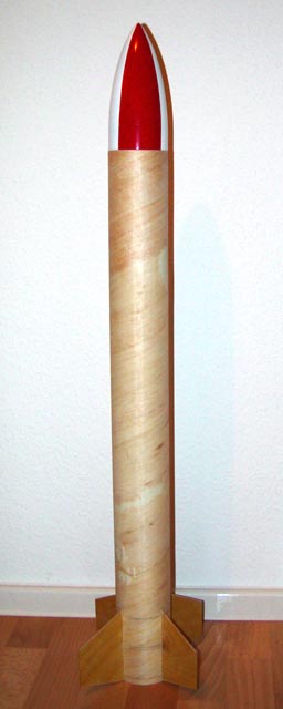

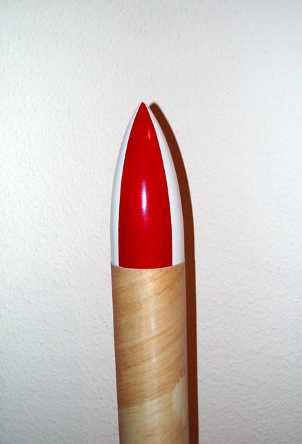

Beitrag 60850 [Alter Beitrag13. November 2004 um 17:32]
Damit man sich schonmal eine Vorstellung über die Farbe machen kann, hab ich heute mal die Spitze lackiert.

Beitrag 60862 [Alter Beitrag14. November 2004 um 11:57]
[Melden] Profil von checko anzeigen    checko eine private Nachricht schicken   Besuche checko's Homepage    Mehr Beiträge von checko finden
Gefällt mir saugut(DIE FARBGEBUNG)
Wie hast du die Lackiert?
mit was hast du abgeklebt?

Beitrag 60864 [Alter Beitrag14. November 2004 um 12:42]
Mir auch!wink
Wie immer, mit der Spraydose. Duplicolor Grundierung, dann Weiß, dann Rot und zum Schluß nochmal Klarlack (ist hier noch nicht drauf).
checko
Mit TESA-Krepp - schön sauber anreiben, dann gibt's auch ordentliche Kanten.
