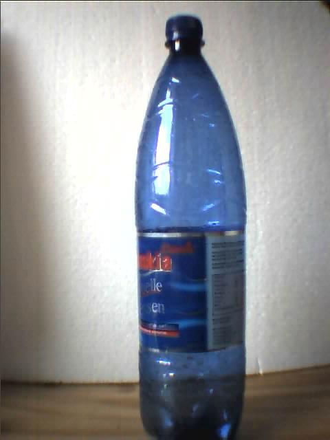

hatte hier schon mal einen beitrag wegen meiner butanrakete, wurde da aber davon überzeugt das diese unproduktiv ist ;-) habe jetzt also eine wasserrakte frei nach der wara 1500 gebaut (da es bei meinem schulwettbewerb ja um weite und nicht um höhe geht habe ich das bergungssystem weggelassen).
hier bilder von meiner rakete (mit der rohflasche) und der startrampe:
hab sie jetzt mal getestet und bin verzweifelt:
sie fliegt bei einem verhältnis von ca 50:50 und bei probehalber 4 bar vlt 4 meter hoch taumelt und dreht sich ultra und ladet dann 5 meter von der rampe entfernt. der gewichtsmittelpunkt der rakete leigt ungefähr am ende der finnen (also ungefähr in der mitte) da ich in der spitze noch gewichte verstaut habe insgesamt weigt die rakete leer ca. 140g. woran kann es leigen und wie kann ich es beseitigen????? bitte helft mir der wettbewerb ist heute in einer woche und wie es bis jetzt ausschaut werde ich mich blamieren.

50:50 ist viel zu viel. Ich habe bei einer 1,5l FLasche ca. 0,2l Wasser drin gehabt. Probiere mal einfach weniger Wasser.

Ich würde die Flossen weiter nach hinten setzen und ihnen eine größere Spannweite verpassen. So wird die Umströmung sicherlich durch die Einschnürung der Flasche gestört.
Warum hast Du keine stabile Einwegflasche (Fanta) verwendet? Die erlauben höhere Drücke und haben m.E. weniger Luftwiderstand.

also des mit dem verhältniss war schon mal seeeeeehr gut fleigt jetzt viel höher und auch weiter. in der norma meines vertrauens gab es nur diese 1.0l flashcen und ich brauch ja ne 1,5er... außerdem fand ich diese der form angepassten finnen ganz chic... werd jetzt noch n paar läufe machen und dann mir überlegen vlt nomal ne neue verbesserte zu bauen... über weitere verbesserungsvorschläge (zur jetztigen rakete) würde ich mich noch sehr freuen

1. Simuliere deine Rakete inemal mit einem der hier im Forum genannten Simulatoren (z.Bsp: http://polyplex.org/rockets/simulation/) durch, der ermittelt dir auf Wunsch auch die optimale Wassermenge.
2. Die Flossen erscheinen mir a) zu groß und b) viel zu schwer. Für eine 1,5-Liter-Rakete sind Holzflossen der Overkill, mal ganz davon abgesehen, dass ich bei einer Rakete OHNE Bergungssystem möglichst ungefährliches Flossenmaterial wählen würde.
3. Gewicht in der Spitze ist eine direkte Folge des zu hohen Flossengewichtes.
4. Als ich das letzte Mal nachgesehen habe, hat man Raketen senkrecht gestartet wink

naja das die spitze zu schwer ist ist mir auch schon aufgefallen... ich hab die finnen halt frei nach der wara1500 anleitung gemacht (also 4mm spanholz usw) und dank des fehleneden bergungssystems ist sie um fast 200g leichter... und sie hallten erstaunlich gut^^ des große problem ist immer noch das sie recht stark trudelt und nicht richtig geradeaus fliegt... was kann man da machen (ich dachte dafür isndd ja eben die finnen da) ich hab mal irgendwas von nem alustab gehört um sie zu stabilisieren wielang muss der dann sein und wo wird der befestigt? fragen über fragen bounce wink

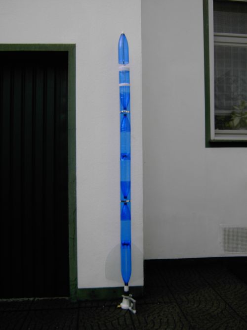

Ich würde dir raten eine Rakete ohne Schnürring zu basteln. Oder du versuchst dich mit
der SST Technik und baust eine aus z.B. mehreren 0,33 Colaflaschen. Das hätte den Vorteil
dass du einen geringeren Luftwiederstand hast und eine Lange Rakete hast das
nach dem "Silvesterraketenprinzip" auch nicht unnütz ist.
Oliver hats ja auch schon gesagt die Flossen weiter nach hinten und nicht aus Holz.
Mach welche aus zwei Lagen Milchkarton. Der ist stabil, leicht und wasserfest.
Die Startrampe würde ich umbauen dass man den Neigungswinkel verstellen kann.
So kannst du dann testen bei welchem Winkel die Rakete am weitesten fliegt.
Man kann auch noch versuchen die Reibung zeischen Rakete und Startrampe zu verringern
nur hab ich keine Idee wie.
Hier noch ein Bild Als Vorschlag für das Aussehen der Rakete:

1. Deine Spitze sitzt nicht zentral auf der Rak. Lösung: Eine Flasche mit "schön" zulaufendem Hals nehmen.

Nimm keine "eingeschnürten" Flaschen sondern glatte (so wie im Bild zu sehen). Dann gibt es auch keine ungewünschten Wirbel an der Flasche, die sie verziehen können.

Eine andere Variante einer Rakete ist dieses Modell mit 1,5 Liter Flasche "Blau". Gefügt mit
Verschraubungstechnik, Pet-Flossen und Spezial-Profi-Düse.
Gruß Batkiter

müssen die Flossen von deiner Rakete so groß sein?
Weil ich hab demnächst auch so ein "Monster" mir fehlen
nur noch die Flossen und das Begungssystem.
