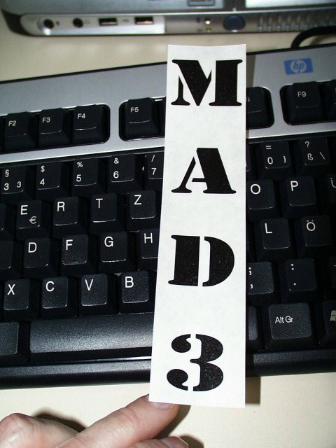

Meine Decals erfüllen zwar sicher nicht die Ansprüche von Achim, aber für mich reichen sie. Ich verwende eine 20 µm Klebefolie (klar) und bedrucke diese mit einem Laserdrucker (schwarz). Darauf kommt dann noch eine Schicht von dieser Folie oder man kann auch einfach klar lackieren nach dem Aufbringen auf das Modell. Ein heller Untergrund ist halt für die gute Sichtbarkeit erforderlich. Die Folie habe ich noch aus Altbeständen. Das sind 250 m-Rollen, 55 mm breit von Fa. Leihe GmbH Solingen.
Gruß Andreas Folgende Datei wurde angehängt: |

@Achim - einige Erfahrungen habe ich auch schon gemacht; dank für die Zusammenstellung. Korrektur: Jürg verwendet (wie beschrieben) die extra dünne Oracover-Folie mit 23µm, nicht 50
@Andreas: mache ich auch, allerdings nur bei Bildern und grösseren Logos. Schriften nicht - der Rahmen der Folie ist als Kante unter dem Klarlack so klar sichtbar, dass es mich nervt. Dies ist bei geschnittenen Schriften nicht der Fall, weil sich die Kante des Zeichens mit der Kante der Folie deckt. Lebenserfahrung ist die Summe der Fehler, die zu machen sich kein anderer gefunden hat. (Jules Romains) |
