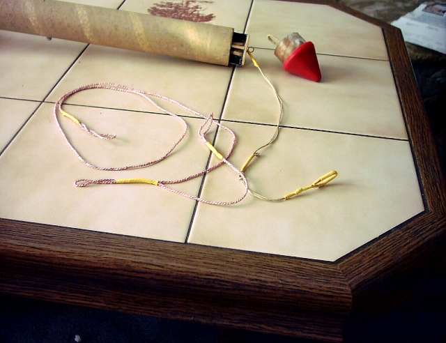

Da haste: einmal komplett.. Folgende Datei wurde angehängt:
________ Grüssle, Sly

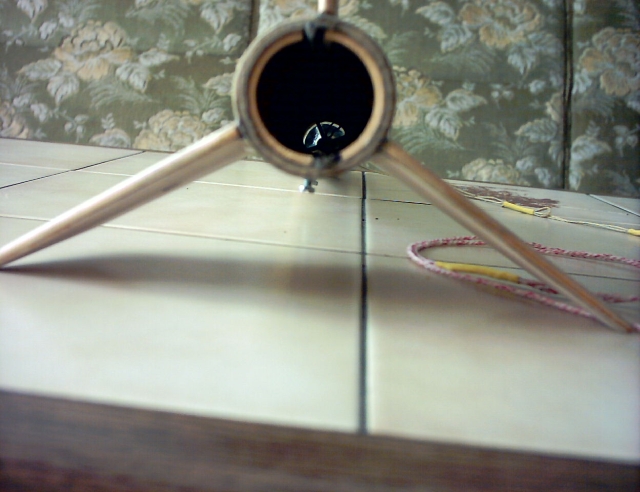

der Hintern... Folgende Datei wurde angehängt:

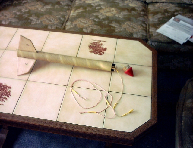

und das Ganze von vorn. Folgende Datei wurde angehängt:

hehe Jo sieht sehr gut aus finde ich.
Jetzt fehlt ja nur noch der lack *drängel*
Aber die verareiteung hätte ich wohl net so sauber hinbekommen ... noch net ^^
MFG Maxi

Zitat: tzt fehlt ja nur noch der lack
Nene, ganz soweit ists noch nicht. Im Moment härten die letzten beiden Epoxy-Übergänge noch aus, die Flossen warten noch auf einen Epoxy-Überzug (das Balsa aussen ist mir zu weich, ich will sie recht schnell runterrauschen lassen, um bisschen Laufarbeit zu sparen ![wink](images/smilies/wink.gif) ). Die Motorhalterung muss noch bisschen ausgeschliffen werden und ähnliche Kleinigkeiten. Vermutlich muss ich mir auch noch einige Bleischeiben machen als Ballast in die Spitze-darum auch der verschraubte Deckel. So kann ich sie je nach Motorgewicht recht leicht optimal trimmen. Und aufs Fallschirmnähen freu ich mich jetzt schon. Naturseide selbverständlich.
