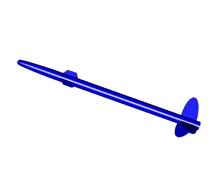

Hi Leute,
auch ich wollte auf den RJDs 2008 mit einer neuen Rakete auftauchen.
Da ein Bausatz für mich nicht mehr in Frage kommt, habe ich meine Ideen in RocSim übertragen.
Diskussion hier: Diskussionsbericht
Folgendes Design ist dabei herausgekommen:

Die Daten sollen wie folgt werden:
Motor : 38mm Motoraufnahme (BC oder AT)
Länge : 105,00 cm
Durchmesser : 5,00 cm
Spannweite : 29,00cm
Masse : unter 800 Gramm
Das besondere ist hierbei die Flossenform, die ich an Anlehnung der Sprint von BSD gemacht habe,
wobei ich immer einmal eine mit Flossen am oberen Ende haben wollte.
Alle Flossen werden TTW befestigt.
Die Bergung wird mit dem Altimax in 2 Stufen erfolgen.

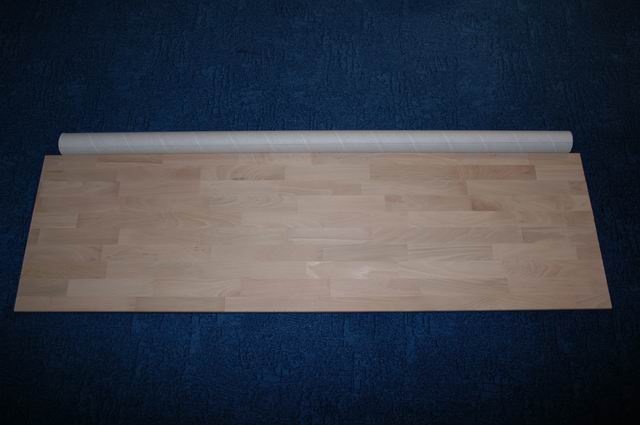

Beitrag 6786928 [Alter Beitrag11. Mai 2008 um 19:59]
Als erstes wird die Nullinie auf das Körperrohr (50/55mm Pappe) gezeichnet.
Dieses geschieht unter Zurhilfenahme eines Brettes simpel auf dem Fußboden ....

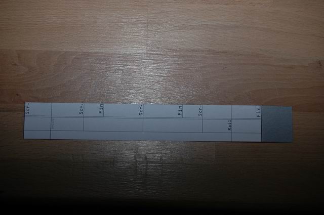

Zum einzeichnen der Flossen, Schrauben und Railguides habe ich mir eine Schablone erstellt, welche
ausgeschnitten wird, und später um das Rohr gelegt wird. Die dunkle Fläche ist zum Fixieren mit UHU.

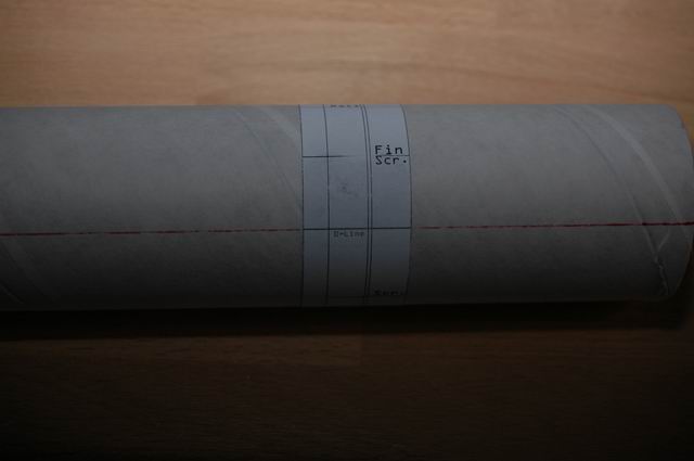

Hier sieht man den Ring, der schon auf die 0-Linie eingestellt wurde:

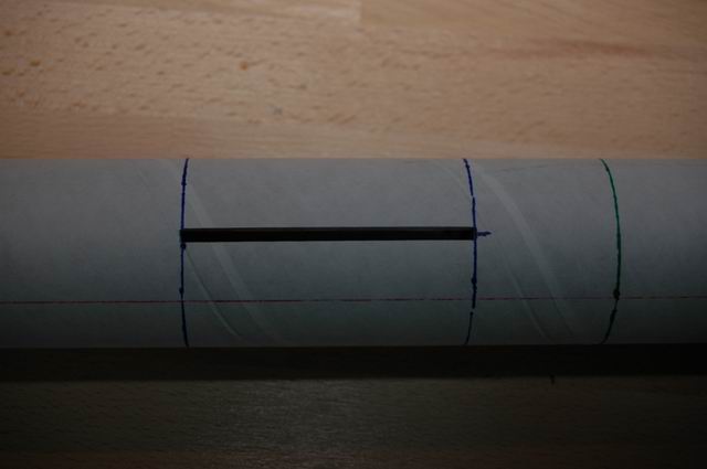

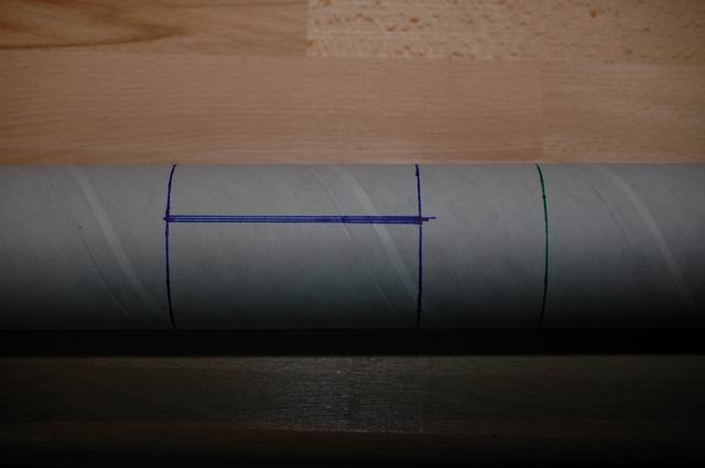

Hier nun das Rohr mit den angezeichneten ausschnitten für die Finnen (Blau) sowie das Ende, welches
abgeschnitten werden muss, da das Rohr am Ende eingedrückt ist (Grün):

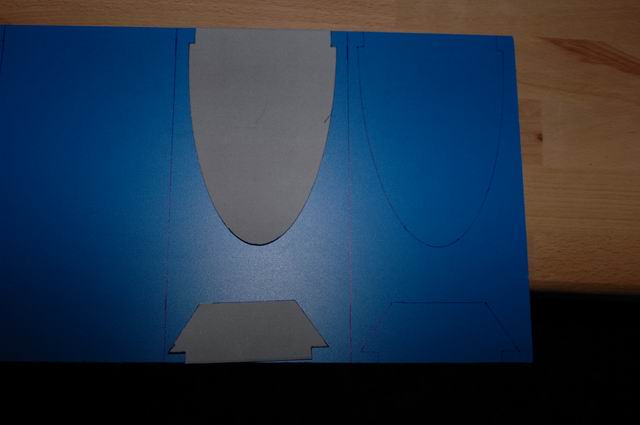

Das Finnen Design wurde ausgedruckt und ausgeschnitten und auf FOREX
(ich glaube so heisst das Zeug) aufgezeichnet:

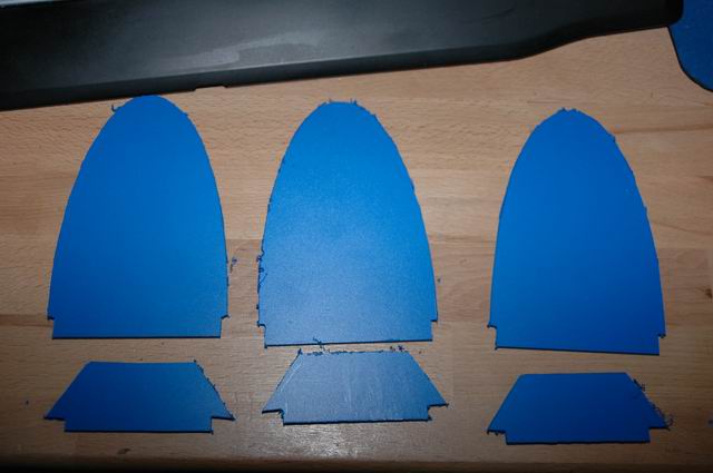

Anschließend mit der Stichsäge ausgeschnitten (hierzu nutze ich einen Stichsägetisch von Wolfkraft):

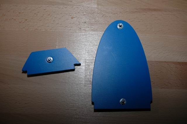

Beitrag 6786938 [Alter Beitrag11. Mai 2008 um 20:12]
Und dann mit 2 Löchern versehen, zusammengeschraubt und alle zusammen geschliffen:

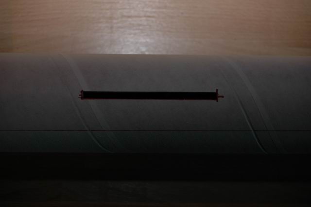

Beitrag 6786940 [Alter Beitrag11. Mai 2008 um 20:14]
Nachdem die Finnen geschliffen wurden, wurde nochmals die Dicke und Länge der TTW Montage überprüft
und die Schlitze mit einem Skalpell vorsichtig ausgeschnitten:
