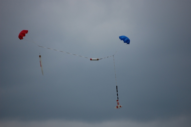

Nachdem ich nun eine größere Menge des Altimax fertig gestellt habe sind die ersten 20 Stück im Umlauf gekommen, wie erwartet sind beim RJD so manche davon in Aktion getreten, am Samstag hatte ich wegen verschiedener Aufgaben und Strumschäden nicht soviel Zeit, habe aber doch den einen oder anderen Flug mit dem Altimax mitbekommen.
Ich selbst hatte am Freitag einen Flug damit gemacht, die Rakete (zuvor oft geflogen) war aber instabil und flog im Kreis herum im Tiefflug, der Altimax löste die Schirme aber aus als sie in Richtung Boden flog und fing den Flug so ab. Dieselbe Rakete flog am Samstag auf einem H165 Redline, die Instabilität zeigte sich auch dort, so dass ich sie erst einmal weglegte, die neue Spitze war etwas leichter als die alte, das war wohl zu eng für die Stabilität, trotz 2 Kailber laut Rocksim... Dennoch gute 2-Stufenbergung.
Ein Flug meiner Camerock erfolgte ebenfalls mit Altimax, wegen Blödheit beim Schirm-Packen zog der Vorschirm den Hauptschirm schon mal mit heraus, da muss ich am Leinensystem noch etwas optimieren.
Uli hatte in seiner L2-Rakete einen Altimax drin, die Bergung klappte damit zweimal sehr gut, auch sein "Testflug" auf dem Warp9-Motor auf 40 m wurde vom Altimax gerettet.
Der Spirelli von Andreas flog wie die Black Brant von Rolli (ich meine zwei Mal) mit dem Altimax, ebenfalls problemlos.
Charly hatte zwei Flüge und Bäckchen, soweit ich das mitbekommen habe, einen.
Wären demnach 12 Flüge mit Altimax, insgesamt dann 37 erfolgreiche.
Bei Suboptimalen Flügen hat sich die Sicherheit beim RJD auch gezeigt, instabile Flüge werden zuverlässig abgefangen.
