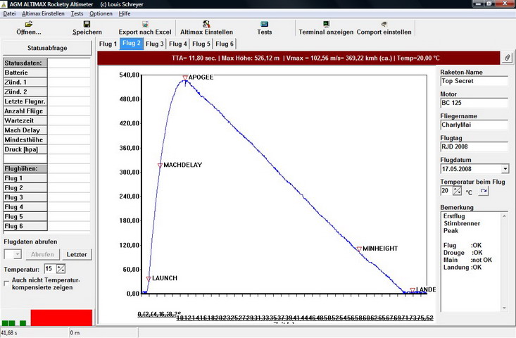

Nachdem nun der AltiMAX fertigestellt ist, und ich auf dem RJD 2008 den AltiMAX Probegeflogen habe
sind mir einige "Wünschenswerte" Dinge zum Auswerten aufgefallen:
  • Zoom der Höhenkurve
  • Speichern des Ausschnittes als JPG
  • Anzeige der Sekunden am unteren Rand des Graphen so dass sie auf den Screen passen
  • Anzeige der Sekunden und Höhen also Tabellenfeld wo die Ereignisse ausgelöst wurden
  • Fadenkreuz Cursor im Graphenfeld zum genaueren bestimmen der einzelnen Positionen
  • eventueller Export nach LogView oder einem anderen Proggie zum genaueren bestimmen von Zeiten, Kurvensteigungen o.Ä.??
Anbei ein Screeny von meinen "verwurschtelten" Sekundeneinstellungen:

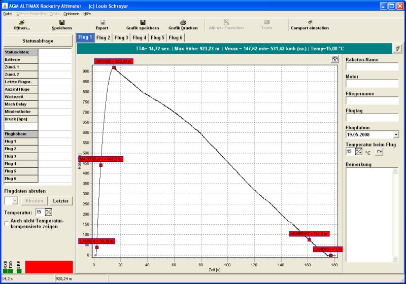

Im Moment ist da eine recht einfache Grafikengine drin, die werde ich aber tauschen, da sie nicht wirklich viel kann. Da wird ein Zoom evtl. möglich, muss ich aber prüfen. Die Sekunden sollten dann auch besser aussehen :-)
Punkt 3 ist gut, kann ich machen
Punkt 4 geht schon, unten in der Statusleiste werden die Daten angezeigt die unterm Cursor sind.
Export nach Excel geht aber schon, die Höhenwerte werden da ausgegeben.

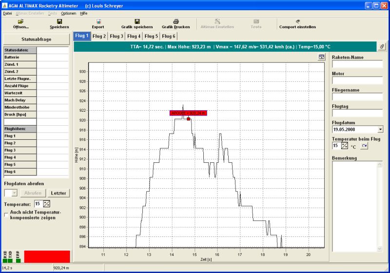

Also neue Grafik mit ordentlicher Anzeige, anklicken der Werte, Anzeigen der Höhen der Ereignisse, Speichern der Grafik und Ausdruck der Grafik geht klar, ist soeben bei mir fertig geworden :-)
Ach, Zoom ist dann auch möglich, Panning auch :-)
Neue Version kommt dann nächste Woche.
Louis
Hier gezoomt:
