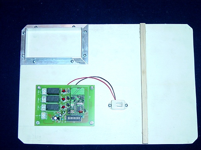

da ich schon immer auf die Kollegen neidisch war, die Ihre Modelle via Funk starten, habe ich mir nun endlich die letzten Tage auch so eine Kiste zusammengebaut. Basis meiner Funkfernzündung war, wie bei den meisten, die Baubeschreibung von Andreas . Hier sind auch die wichtigsten Bestellnummern aufgelistet. Dazu habe ich mir dann noch ein kleines Köfferchen aus dem Baumarkt geholt, und ein paar Aluminiumbleche vom Schrottplatz. Vier Dinge waren für mich beim Bau wichtig :
Und dies sind nun die einzelnen Baufortschritte : 1. Die Grundplatte mit Batteriehalterung und Relaiskarte mit Empfänger Folgende Datei wurde angehängt: Die kürzesten Wörter, nämlich 'ja' und 'nein' erfordern das meiste Nachdenken. - Pythagoras - Modellbau-Factory |

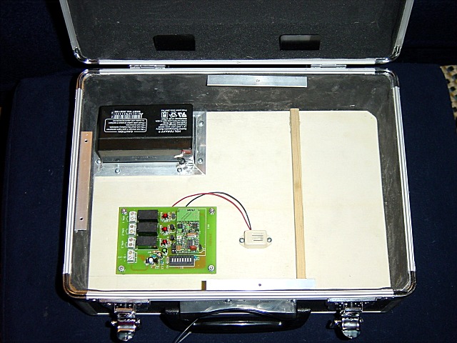

2. die Grundplatte im Koffer

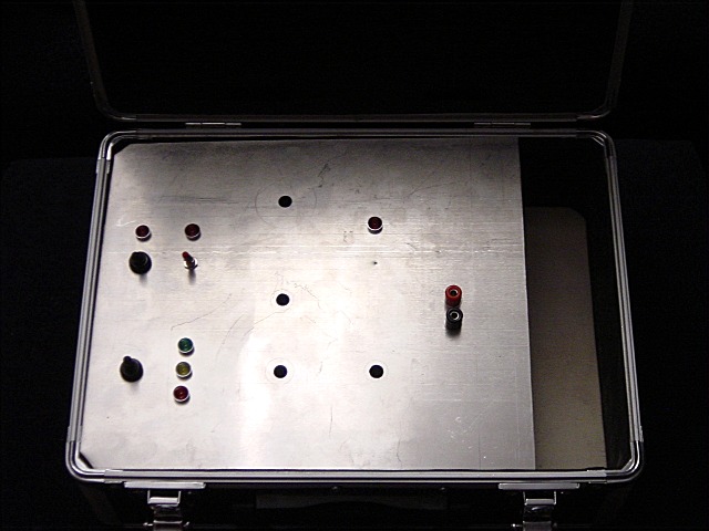

3. die Abdeckplatte

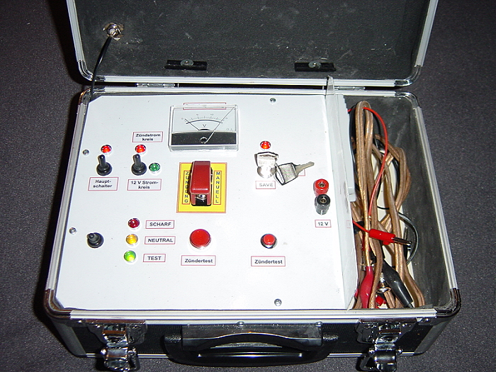

4. die Abdeckplatte mit Schaltern, Led's und Voltmeter

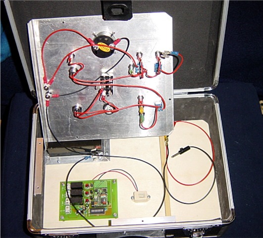

5. ein paar Kabel

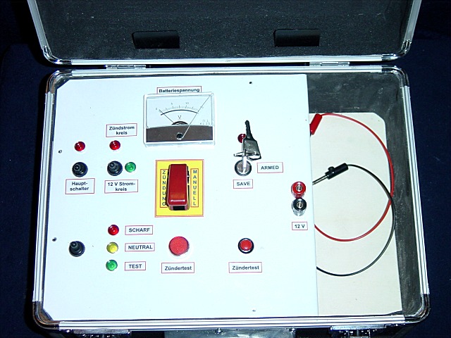

6. die fertige Funk-Fernzündung

Hi Tom,
die Funkfernsteuerung arbeitet im 433Mhz Band, und kann über Dipschalter (6561 Kombinationen) codiert werden. Vielleicht werden es wirklich mal so viele, dass wir wie auf einem Modellflugplatz unsere Fähnchen hinhängen müssen. Noch ein paar Worte zur Funktion. Nach dem Betätigen des Haupschalters kann ich zwischen 12V Stromversorgung oder dem Zündstromkreis wählen. Dieser wird aber erst nach Betätigen eines Schalters und des Schlüsselschalters aktiviert. Als nächstes wähle ich den Testmodus, wo der Durchgang des Zünders geprüft wird. Dieser wird mitels Taster mir über LED und Summer bestätigt. Erst dann mache ich den Zündstromkreis scharf. Ausgelöst wird dann über die Fernbedienung, wobei die Relaiskarte so geschaltet ist, dass bei der Fernbedienung zwei Taster gedrückt werden müssen. Sollte aus irgendwelchen Gründen der Sender oder Empfänger nicht funktionieren, kann ich dann auf manuelle Zündung umschalten. ciao Oliver Die kürzesten Wörter, nämlich 'ja' und 'nein' erfordern das meiste Nachdenken. - Pythagoras - Modellbau-Factory |
