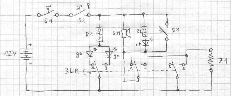

Hab mal den Schaltplan des Zündgeräts in eine für Elektrotechniker (und hoffentlich auch andere)
lesbarere Form bebracht. Bezeichnungen hab ich beibehalten.
Nur R1 u. R2 noch zusätzlich bezeichnet. R1 nicht so kritisch, dient ja nur zur Anzeigen von Armed und Secure. Durch R2 und den Summer fliesst der Prüfstrom für den Zünder !!!!

Beitrag 69059 [Alter Beitrag21. Februar 2005 um 22:34]
Is der dritte Wechsler nicht recht Überflüssig?
Den Kurzschluß im Zünderkreis kann man doch direkt an den
zweiten Kontakt legen...
Gibt's da'n tieferen Sinn?
Beitrag 69061 [Alter Beitrag21. Februar 2005 um 22:38]
Ich glaub eher da ist ein Bug in der Zeichnung, denn wenn man die Kontakte vom Öffner und Schliesser tauscht, dann wird der Zünder im unbetätigten Fall kurzgeschlossen.
morning
morning
Registriert seit: Feb 2003
Wohnort: Tawern
Verein: AGM, TRA#12037
Beiträge: 180
Beitrag 69063 [Alter Beitrag21. Februar 2005 um 23:00]
Nene, das is schon OK. Der Zünder soll unbetätigt ja Kurzgeschlossen
sein und ich glaub Zustand der Schaltung auf dem Bild ist "armed"
(weil die gelbe LED angesteuert ist).
Nur hätte man den Kurzen auch direkt über den jetzt unbelegten
Kontakt (S) vom zweiten Wechsler gehen und sich so den dritten Wechsler
sparen können.
...is aber auch schnurzegal im Prinzip... smile

Beitrag 69111 [Alter Beitrag22. Februar 2005 um 19:40]

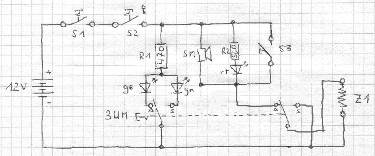

Tieferer Sinn, ich denke nicht !!! In der Tat kann man den dritten Wechsler sparen, ich hab die Schaltung nur so übernommen, wie sie war wink
Ich hätte sie auch in Stellung "S = secure" gezeichnet, aber das Orginal war so confused
So gehts auch:
