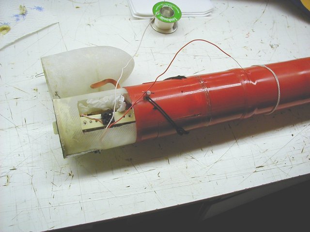

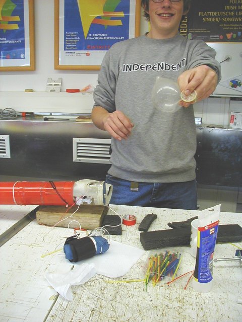

Ich möchte meinen Fallschirm schon mit einem DM auslösen. Zitat: Vorallem soll mich der Flug nicht viel kosten, abgesehen von den Batterien und Wasser. Veloxid hat auch nen DM in eine Wara verbaut. Ich schreibe ihm mal eine E-mail, wie er das gemacht hat. So sah sein System aus: Gruß Pascal Ein Kondom muss da eine wichtige Rolle gespielt haben. Folgende Datei wurde angehängt: |

Na wenn er ein Kondom benutzt hat, konnte ja nix schief gehen
![]() Ich denke mal er hat das Gummi als Gastank benutzt, also doch wieder Pyrotechnik. Pyrowatte/Blitzwatte kostet nicht viel, da sind die SN0´s teurer! Aber wie gesagt, Pyrowatte ist sehr Feuchteempfindlich. Also am besten zu Hause schon vorbereiten, damit da kein Wasser dran kommt. Gruss M. |

Ich habe Robby eine Mail geschrieben, er war dabei bei dem Flugtag. Hier seine Antwort: Der Dentamag ist ein ganz normaler wie bei den Rauchern. Durch ein Relais wurde ein Zünder in Gang gesetzt, der ein Gummiband durchgeschmort hat. Das Kondom war nur eine Art Gummi zum Auswerfen des Fallschirms. Gruß Pascal |
