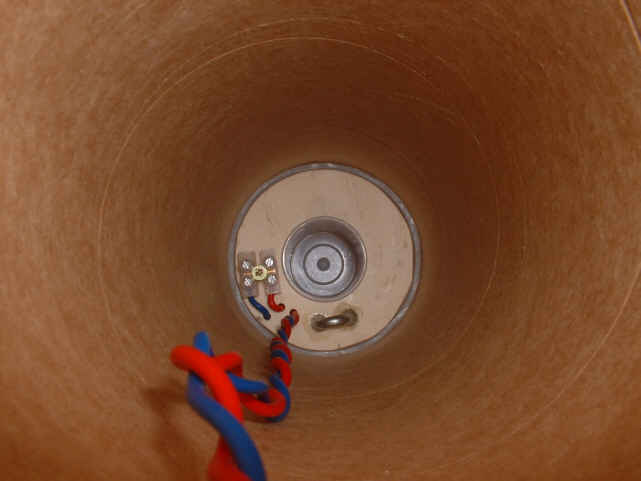

Sicher dass die Unterlegscheibe an der Fallschirmhalterung auf der richtigen Seite verbaut ist? Der Zug wirkt nämlich vom Heck weg, so dass die Seite des Holzes belastet wird, wo im Moment keine Unterlegscheibe ist...

Ja da kommt auch eine andere unterlegscheibe drunter, die mitgelieferten sind zu groß, wenn man das mal so sagen darf der Baukasten hat eine ganz ganz bescheidene Passform.

war die U-Scheibe nicht für einen 29mm Motormount?
Ich hoffe es gab keine Probleme beim Balsaholzkauf in Unterwäsche smile.
Anstatt so einer Schraube mit Öse habe ich mir im Baumarkt U-Bolts geholt. Die nehmen nicht ganz so viel Platz weg wie deine U-Scheibe und können sich nicht aufbiegen.
Das der Baukasten von meienr BSD zu Schleiforgien neigte, kann ich eigentlich nicht behaupten.
Hast du die Motorhalter mit Orignal Baukastenschrauben fest gemacht, oder hast du auf metrische Schrauben gewechselt? Ist eigentlich kein Problem so ein Sechskantinnenschlüssel kostet nur ein paar Cent.
Kannst du eigentlich deine ganze Hand ohne Probleme in das Körperrohr stecken? Wenn nicht, würde ich evtl. den Motorspant ausbaubar machen. Das Problem wird dein Schockband sein. Das muss irgendwann mal gewechselt werden. So ein verschraubarer Rarabiner wäre da echt Klasse. Der bringt dir aber nur was, wenn du die Hand da auch hin bekommst oder die Schraube eben nach draußen. Für den Fall das deien hand da hin kommt, die Schraube nach dem Einbau verkleben. Falls beides nicht geht evtl. das Schockband mit so einer großen Schlaufe an der Schraube fest machen, das der Knoten aus dem Rohr ragt.

4" Rohr-Rulez!wink Ne, aber wenn man nicht in dem Rohr einen Knoten machen kann, sollte man einen Knoten wählen den man ausserhalb vom Rohr knoten kann und dann festziehen kann. Hab ich auch gemacht trotz 10cm-Rohr, der Knoten hält auf Belastung absolut und wenn ich den wechseln muss kann ich den Knoten am Band herrausziehen und dann bequem auflösen!
Aber Schleifen musste ich maximal 0,5mm, waren nur minimale Sachen. Das Loch in den Motospanten habe ich alledings mit meiner drechselbank geschliffen. Einfach ein rundes Styrodurteil mit Schleifpapier beklebt und dann den Spant drüber und einmal Runde geschliffen. Ergebnis: 1A rund und hat keine 5 minuten gedauert!
