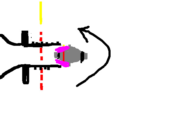

Hi Falke Hast du vielleicht ein Bild dazu ? Ich habe das noch net ganz verstanden.

Hier so gehts:Lila=Kleber Gelb=Nagel Grau=Gardenakupplungsstück Rot=dawo der nagel später sitzt Rotgestrichelt=dawo das Loch gebohrt wird Kein Kommentar zur Zeichnung!! Gruß FAlkE Folgende Datei wurde angehängt:

ok, jetzt hast du mich verwirrt... ich mach des immer ganz einfach: gwinde an beiden(flasche und Düse) rausschnitzen, kleber druff (massig) und drauf drücken, allerdings hab ich so manchmal des prob, dass die düse net ganz gerade sitzt

Wenn du die Düse direkt auf die Flasche klebst hast du auf jeden Fall Gewicht gespart. Ich finde es sehr viel flexibler wenn man die Gardenakupplungen erst mit einem Flaschendeckel verklebt. Dann kann man leicht von Profi- auf Nomal-Düse wechseln und bei einem Absturz kann man meist die Düse noch weiterverwenden. Auch das Befüllen der Flasche ist dann etwas einfacher wenn die Düse abgeschraubt werden kann. Gruß Andreas
