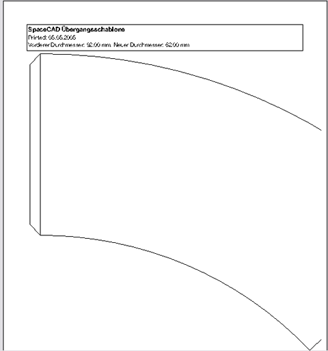

Hallo zusammen,
ich habe folgendes Problem: Ich brauche einen Übergang für meine Aquariane ( 62 auf 92mm und 116mm lang), dazu wollte ich mir mit SpaceCad eine Übergangsshablone ausdrucken und diese dann verstärken/verglasen. Nun druckt mir SpaceCad aber nichts brauchbares aus angry Obwohl nach dem Druckauftrag die Frage kommt "alle 2 Seiten ausdrucken?" druckt er a) nur eine Seite und b) ist auf dieser auschließlich der Klebefalz zu ausgedruckt confused
Kann mir jemand sagen, was da falsch läuft, die Alternative einen Übergang aus Styrodur zu drehen und den zu verglasen erscheint mir deutlich arbeitsaufwändiger
Gruß Stefan

Hi Stefan,
das Problem ist bei mir ähnlich, ein Mangel von SpaceCAD.
Das sieht dann so aus:

Beitrag 75007 [Alter Beitrag05. Mai 2005 um 13:37]
Das Problem kenn ich auch, weiß aber auch nicht woran das liegt. Ich hab den Übergang oder die Spitze dann halt von Hand mit nem großen Zirkel auf nem Din A3- Blatt gemacht. Geht auch, ist halt aufwendiger.

Beitrag 75008 [Alter Beitrag05. Mai 2005 um 14:13]
Original geschrieben von Andreas Hader
Hi Stefan,
Genau, nur dass bei mir sogar die obere Linie/Kurve noch fehlt.
Habe jetzt auch einen großen Zirkel (d.h.l einen Bindfaden verwendet, um die fehlenden Kurven nachzuzeichnen.
Gruß Stefan

Beitrag 75010 [Alter Beitrag05. Mai 2005 um 14:27]
www.raketenmodellbau.org/showthread.php?threadid=4885
Unten, vorletzter Beitrag.
Die Formel sieht viel schlimmer aus, als sie ist!

Beitrag 75016 [Alter Beitrag05. Mai 2005 um 15:22]
Hy Marxi,
super, vielen Dank, mit der Formel werde ich schon klar kommen.
Gruß Stefan

Beitrag 75017 [Alter Beitrag05. Mai 2005 um 15:24]
sonst köntest du es auch einfach halbsogross ausdrucken und danach mit einen A3 Scaner verdoppeln
