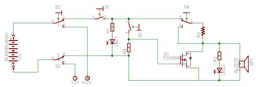

Ich habe da ein Problem mit meinem Zündgerät das ich jetzt auf FET's umrüsten möchte. Leider bin ich im Englischunterricht nicht gerade so der überflieger und deswegen macht mir das Datenblatt auch schon etwas Schwierigkeiten. Ich habe hier die BTS 247 Z. Wie muss ich das Teil in den Schaltplan einbauen, und vorallem welchen Pin wo dran?
Zum Schaltplan: S1 = Schlüsselschalter (NS15) S2 = Power switch (Kipp 2xUM EIN-AUS-EIN) S3 = Zündtaster S4 = Arming Schalter Der Rest dürfte sich von selbst erklären. MfG Fabian Folgende Datei wurde angehängt: |

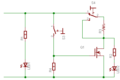

am einfachsten geht es wohl so: R1 und LED1 (und alles links davon) bleibt unverändert. R4 sorgt dafür, dass der FET wirklich nur dann durchsteuert, wenn S3 gedrückt wird (und nicht durch irgendwelche Störungen). R2, LED2 und S4 funktionieren wie gewohnt. Die restlichen Schalter werden weiterhin mit den hohen Strömen belastet, aber den kritischen Schaltvorgang erledigt der FET. Gruß Reinhard Folgende Datei wurde angehängt: |

Ok, vielen dank das bringt mich schonmal etwas weiter. Jetzt müsste ich nur noch wissen was welcher Pin ist(am besten auf dem Schaltplan markiert)
Hier mal das Datenblatt von dem Teil MfG Fabian |

So ich habe meinen Schaltplan nun soweit umgebaut, aber wo finde ich diesen FET (oder baugleich) in EAGLE? Die Pinbelegung habe ich nun auch schon raus das Schaltbild von EAGLE ist ja auch im Datenblatt.
Hier auch mal der Schaltplan zum Download nur der FET fehlt noch. MfG Fabian |

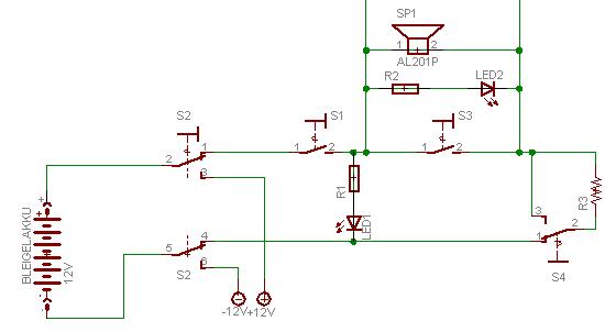

Hier noch das Bild dazu. Der Schaltplan darf selbstverständlich kopiert, vervielfältigt und nachgebaut werden!

Ich würde S1 weglassen.. durch S2 hast du sowieso schon eine Komplett-Ausschaltung...
Und S4 unterbricht den Zündkreis. Jeder schalter ist ein Schwachstelle in der Konstruktion... Gruß, Thomas Und damit treibe ich mich selbst in den Ruin!!! |
Beitrag 75266
Zitat: da kann ich dir nur zustimmen. Je mehr unnötiger Kram dran ist, desto unübersichtlicher wird die ganze Sache. Im Grunde ist ein einziger Schalter völlig ausreichend. Mehr als ausgeschaltet kann es nicht sein.. Gruß, Achim Der größte Feind des Erfolges ist die Perfektion |
Beitrag 75279
S1 ist aber der Schlüsselschalter und den brauche ich. S2 kann ich auch nicht weglassen den da schalte ich von Zünden auf Laden um. Ich habe das Zündgerät bis auf den FET so schon länger benutz und es hat eigentlich funktioniert.
