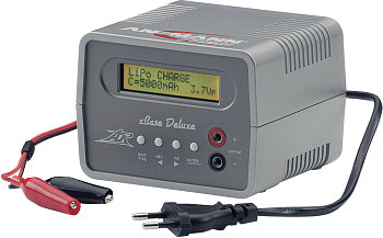

ich hatte hier: mein Ladegerät mal vorgestellt.
Ich kopiere mal die Daten hierher...
Ich habe mir vor kurzem ein neues Ladegerät für meine Akkus angeschafft.
Meine Wahl fiel auf ein recht preisgünstiges Ladegerät der Fa. Ansmann, das Xbase Deluxe.
Hier mal die technischen Daten:
Specifications:
Operating voltage: 230 V 50 Hz
11-15 V DC
Rechargeable battery types: 1-14 NiCd cells
1-14 NiMH cells
1-5 Li-ION/Li-Po cells
1-6 Pb cells
Charging current: 100 mA .... 5 A (max. 50 W)
Trickle charge (NiCd/NiMH) : 100 mA
Weight: 590 g
Dimensions LxWxH: 119 x 102 x 85 mm
Wichtig war mir, dass ich sowohl am Netz als auch mobil die Akkus laden kann.
Ebenso die Möglichkeit PbGel Akkus zu laden.
Meiner Meinung nach bietet das Xbase mit 70 € ein gutes Preis/Leistungsverhältnis.
Bestellen kann man es bspw. bei Conrad:
Artikel-Nr.: 230769 - 62
69,95 EUR

Tom ... gute Wahl für normale Akkus und Nicd/NimH ...
hab ich hier auch ...
an sonsten für LiPos ... nur eines mit Balancer nehmen ...

ich habe mir das zwar inzwischen Ladegerät besorgt, allerdings bin ich jetzt nicht sicher ob es für mich so gut ist eek!
Ich kenne mich halt nicht wirklich aus, aber:
Es hat keine "Pflegeprogramme", soweit ich das sehe / lese. confused
Für kleine Akkus, wie wir sie für die Bord-Elektronic verwenden - der von S. Wimmer hat nur 50mAh, und einen 9V-Block hat ja auch nur 250 mAh, scheint mir der minimale Ladestrom von 0,1 A doch recht hoch.
Noch könnte ich es ggf. umtauschen, von daher wäre ich über Kommentare sehr dankbar.
Gruß Stefan
Beiträge: 8426
Beitrag 6895922 [Alter Beitrag24. Oktober 2008 um 13:04]
Wenn ein 9 V-Block mit 150 mAh die 0,1 A (1,5 h Ladezeit) nicht verkraftet ist er sowieso Schrott. Evtl. für etwas Kühlung sorgen. Ich habe einen Aldi-NiCad-Block (oder NiMH?) mit drei Ladezyklen von nichts auf 160 mAh hochgefahren, das hat insg. einen Nachmittag gedauert und das Ding wurde nicht mal richtig warm. Zumindest beim 9 V-Block brauchst Du Dir da keine Sorgen machen.
Beitrag 6895935 [Alter Beitrag24. Oktober 2008 um 17:19]
Die Sanyo 50mAh Akkus hatte ich jahrelang in Gebrauch und nit einem Duo2 mit 300mA geladen. Die halten das locker aus.

Ok,
vielen Dank für die Antworten!!!
Dann kann ich mein Ladegerät ja beruhigt behalten.
Ich schätze die fehlenden "Pflegeprogramme" (man kann "nur" laden),
sind dem Preis geschuldet.
Vielen Dank nochmal Stefan
