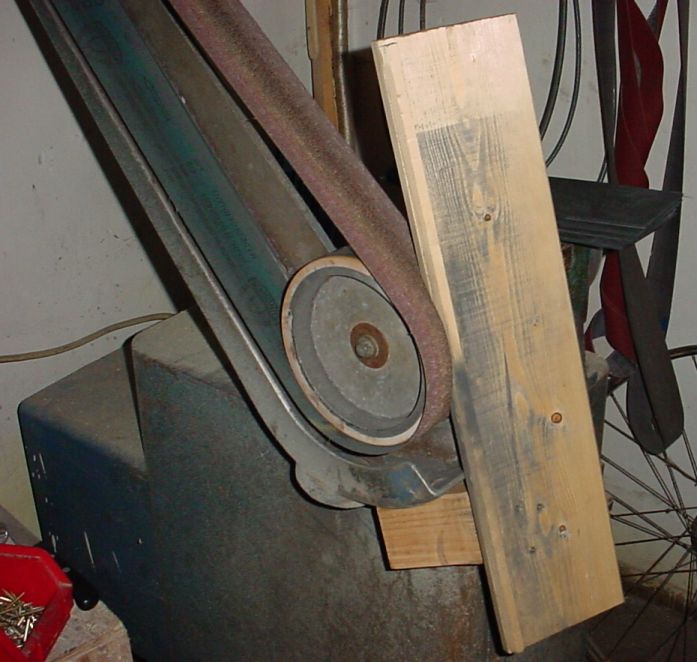

Beitrag 78985 [Alter Beitrag05. Juli 2005 um 00:24]
so sieht meiner Quick&Dirty-Lösung aus:
Auf ein Holzbrett wird eine Holzleiste als Führung für die Kante aufgeleimt. Danach wird das ganze geschliffen bis das Schleifband an der Kante von Holz und Leiste durchtritt. Holz quittiert diese Form der Bearbeitung gerne mit diesem wunderbarem „GleichFackleIchAb-Duft“ wink.
Abschließend wird die Konstruktion auf der Schleifmaschine befestigt. In diesem Fall wurde ein Klotz an einer schon vorhandenen Befestigungsbohrung festgeschraubt und danach mit einem Hobel die Auflagefläche zurechtgetrimmt. Darauf wurde dann das Brett festgeschraubt.
Der Nachteil der Konstruktion ist ihre mangelnde Stabilität. Da Sie etwas federt, hängt die Größe der Fase deutlich von der Kraft ab, mit der man die Finne auf die Führung drückt. In diesem Falle hilft nur mit möglichst geringem und gleichmäßigem Druck, und dafür in mehreren Durchgängen, die Kante zu schleifen. Zumindest ist die Lösung besser als die Freihandvariante.

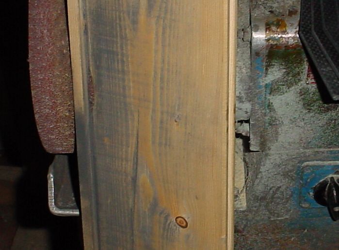

Beitrag 78986 [Alter Beitrag05. Juli 2005 um 00:25]
Hier sieht man die Stelle, an der das Schleifband durchtritt. Das sollte selbsterklärend sein (wenn nicht: Unklarheiten bitte posten). Morgen bei Tageslicht werde ich die Kanten mal gründlich inspizieren (und hoffentlich nicht verzweifeln). Mehr dazu in den nächsten Tagen im „H1“-Thread.
Reinhard
PS: Ich war zu ungeduldig um noch auf ein feineres Schleifband zu wechseln. Das Ergebnis sieht zumindest im Dunkeln ganz zufrieden stellend aus.
