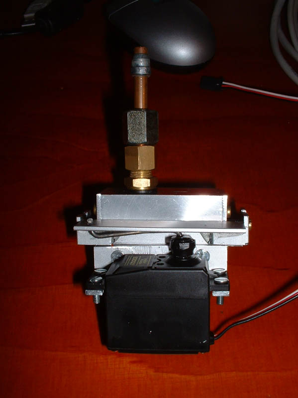

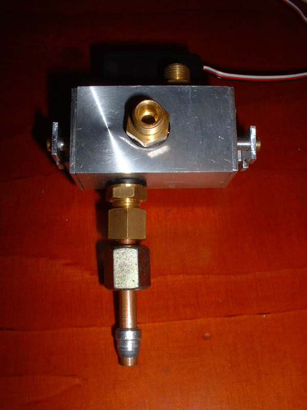

Anbei mal der Prototyp:
Am Gehäuse befinden sich drei Anschlüsse mit 1/8" NPT Gewinde. Man kann dort 6mm Rohre anschließen.
Der kleinste Querschnitt im Ventil hat einen Durchmesser von 3mm im Gegensatz von Magnetventilen die in der Regel 1-1,5mm haben. Dadurch kann schneller betank werden.
Das Ventil wurde als Kolbenventil realsiert. Das Prinzip ist relativ einfach. Tricki wird es zu verhindern das die O-Ringe nicht beim betätigen ausgehustet werden.
Um den ganzen Spaß noch einen drauf zu setzen, dadurch dass das Ventil als Kolbenventil realisiert wurde ist es durch eine kleine Modifikation möglich den Gastrom proprtional zu regeln. Damit sind also bei einem einbau im Motor regelbare Triebwerke möglich. Dadurch das man das Ventil mit einem Servo steuert ist der Anschluß an einem MC ala ATMEL ein Kinderspiel.

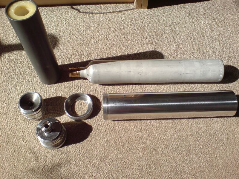

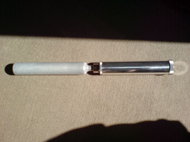

So ähnlich?
Mein Motor liegt auch fast fertig vor mir, ich muss nur noch den Einspritzkopf mit integrietem Pyroventil drehen und fräsen =)
Mein Einspritzer ist allerdings nur eine Kopie des SORAC-Designs
Ich fürchte nur, ich muss neue Flaschenventile bauen, die originalen Soda-Ventile geben nicht genug Durchfluss her =(

ich habe es gänzlich anders gelöst. Beide Vorschläge von dir benötigen immer noch ein Ventilsystem im GSE. Das letzte Beispiel benötigt sogar einen extra Anschluß zum betanken wenn die Flasche kein eigenes Einschraubventil hat.
Im übrigen finde ich das Design der Kombination Öffnungsventil + Injektor + Zünder sehr toll.

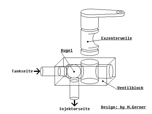

Meine derzeit bevorzugte Ventil-Konstruktion sieht folgendermaßen aus.
Hierbei handelt es sich um eine Exzentergetriebenes Kugel-Sperrventil.
Der Aufbau findet demnächst statt.
Kugeln und Dichtringe hab ich schonmal organisiert.
Es fehlen noch die Sicherungsringe und die Anschlußstutzen.

wie hast du das Problem der Fertigungstoleranzen gelöst? Die Kugel wird ja gegen die Bohrung gepresst. Ist da eine Dichtung vorgesehen? Hast du das schonmal gebaut und getestet?

Sorry, Du hast recht Neil.
Ich hatte vergessen zu erwähnen, das vor und hinter der Kugel Dichtringe reingehören und
zwischen Kugel und Exzenter eine Blechfeder
(Hatte den Beitrag zuerst wesentlich ausführlicher im geschlossenen Bereich reingestellt).
Ich habe die Konstruktion so ausgelegt, das sie mit 1/10mm Toleranzen auskommt.
Fertigungstechnisch also auch auf "günstigen" Werkzeugmaschinen herzustellen big grin
Die Exzenterwelle läßt sich auch einfacher herstellen, als auf dieser Prinzipskizze dargestellt ist.

Das Bild ist nur eine Prinzipskizze. Die genaueren Zeichnungen mache ich auf Papier,
da mir ein günstiges CAD fehlt.
Gebaut habe ich das Ventil noch nicht.
Die ersten Teile wie Dichtungen, Kugeln und andere Kleinteile habe ich schon.
Material für den Block muß ich noch besorgen und bei den Anschlüssen bin ich noch am überlegen,
ob ich die Leitungen schraubbar mache oder im Falle Messing sogar gleiche verlöte.

ich habe die bei mir verschraubt gemacht. So kann ich den Block aus Alu fertigen. Das Gewinde für eine Verschraubung ist auch relativ einfach herzustellen. Siehe Stufenbohrer Thread.
Löten ist wieder so eine Sache. Was macht das Lot mit dem N2O?
Was bei den Dichtungen ganz wichtig ist, die Druckdifferent darf die Dichtung nicht aus ihrer Position drücken. Das war bei mir das Problem. So kann es z.B. passieren das der O-Ring verschoben wird und beim schließen dann nicht mehr dichtet.
