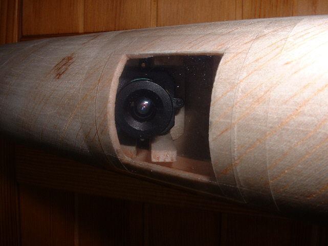

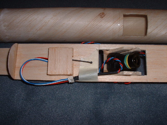

Das mit dem Blickwinkel ist so ein Problem. Man kann einen seitlichen Spiegel anbringen, der dann auf der Gegeseite einen Ausgleich hat. Das sorgt für etwas mehr Luftwiderstand, geht aber. Ich habe damals die Lösung gewählt, das die Kamera schräg nach unten schaut. Dabei zeigt dann nichts aus der Röhre raus. Senkrecht nach unten muss ja auch nicht zwingend seni, da dann ja die hälfte des Bildes mit Rakete gefüllt ist. Bei schräg hast du einen Blick nach unten ohne Rakete im weg. Das ganze sieht dann so aus:
Man kann auf der linken Seite den Sender sehen und recht die Kamera von hinten. dazwischen ist die Elektronik zum einschalten.
Hier sieht man die Öffnung von außen wo die Kamera durch schaut.
Insgesamt kann mans agen das sowas funktioniert aber kein schönes Ergebnis liefert. Viel einfacher und preiswerter geht das ganze mit einer USB-Stickkamera 5in1 von Verbatim. Diese kostet mit Versand ca. 60€. Das ganze von Conrad kommt gleich auf ein paar hundert Euro was ich finde zu viel ist. Die Stick-Kamera hat auch den Vorteil, das diese leichter ist und du somit weniger Probleme mit der Motorisierung bekommst.
