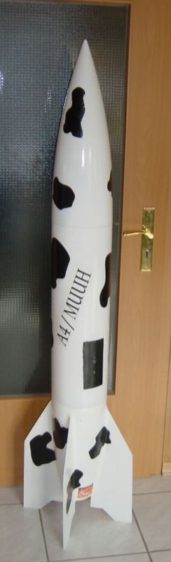

Nach ewiger Zeit bin ich in einem Urlaub (endlich) dazu gekommen
ein langzeitprojekt abzuschließen.
Die Fakten
Bausatz LOC A4/V2 7,5 " stark modifiziert
PML Quickswitch 54/38/29
Gewicht ca 6 KG
Bergung über Dentamag/Altacc/Motor als Backup
Da ich mich mit der historie der Rakete nicht identifizieren kann habe ich die
typisch schwarz/weisse Lackierung etwas abgewandelt.

Sehr schönes Design !!!
Mit was für tape hast du die Muuh-Flecken abgeklebt?
mfg romanwink

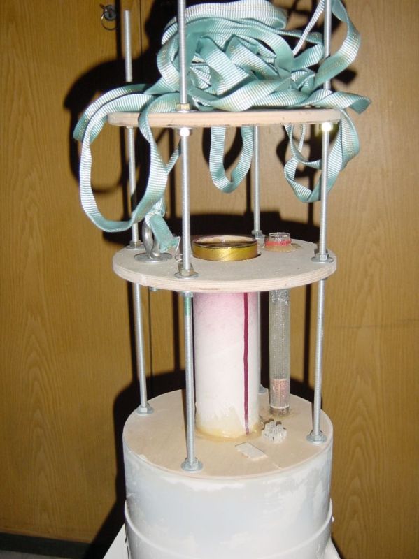

Beitrag 86459 , weiter gehts [Alter Beitrag08. Oktober 2005 um 21:44]
... ein Bild vom Innenleben.

Beitrag 86460 [Alter Beitrag08. Oktober 2005 um 21:46]
Hallo Roman,
die sind gemogelt (AUFKLEBER smile )
Fly High and Save

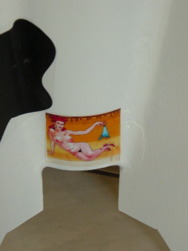

Beitrag 86462 , einen noch [Alter Beitrag08. Oktober 2005 um 21:47]
... die Luna (Frau im Mond) wurde auch modifiziert angel angel

Kannst Du mal ein Aufriss mit den Inhalten ins Netz stellen? Oder ist es ein Geheimprojekt?
Was machen z.B. die beiden Rohre? Trennung für Fallschirmauswurf?
Fürs Bild hast Du unten am Rumpf getrennt? Gibt es auch eine an der Spitze?
Wie soll die Elektronik wirken?
Welche Treibsätze?
Motor als Backup?

Hallo Hansi,
Nee ist kein Geheimprojekt, ich hab nur während der Bauphase keine Bilder gemacht.
Das ganze Teil liegt schon ein Jahr rum und musste in dieser Woche fertig werden.
Ich brauch mal wieder Platz in der Werkstatt.
Zu Deinen Fragen,
Die Beiden Rohre sind für den Fallschirmauswurf. Über Das 55mm Rohr in der Mitte werden die
gekühlten Ausstoßgase des Motor Backups in die Fallschirmkammer geleitet, das dünnere GFK Rohr
ist für den über die Elektronik gezündeten Ausstoß.
Da die Elektronik direkt am Aussenrohr (Klappe) sitzt, und ich kein SP Schmauch an meiner Elektronik möchte, musste ich den Ausstoß durch die Sektion mit der Elektronik durchleiten.
Ich habe mich für eine Spanntenkonstruktion entschieden, da ich das Aussenrohr (Pappe) nicht verglassen
wollte. Jedoch sind bei einem Modelgewicht von 6 KG große Motoren erforderlich, sodas das Papprohr auf keinen Fall ein tragendes Bauteil sein kann.
Es wird auch nur eine einstufige Bergung geben (Am Gipfelpunkt Spitze raus), da man glaubt es kaum in diese großen Rakete kaum Platz für eine 2. Fallschirmkammer ist.
