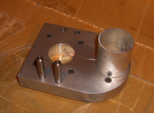

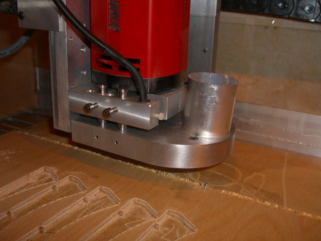

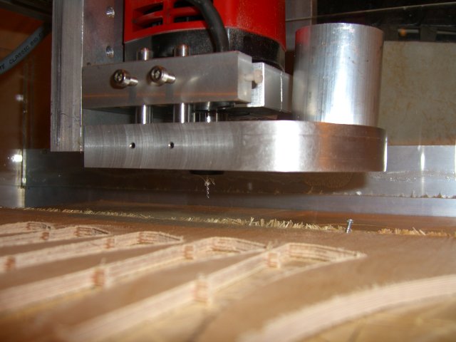

Da beim Fräsen von Holz viel Staub entsteht habe ich die geplante Absaugung noch gebaut, ich dachte erst ich komme ohne aus.
Der Staub ist so fein, dass er sich überall verteilt, was auch schlecht für die Führungen ist, aber der WAF einer solchen Anlage verschlechtert sich dramatisch ohne Absaugung ;-)
Der Absaugadapter wurde aus 20 mm Alu gebaut, hat einen Stutzen für den Sauger und eine Bohrung damit das Werkzeug durchpasst.
Erste Tests ergaben ein absolut staubfreies Fräsen bei Holz, das hebt den WAF gleich wieder um 2 Punkte.
Der Adapter lässt sich leicht abnehmen, da er nur an zwei Stahlstiften am Motorhalter hängt.
