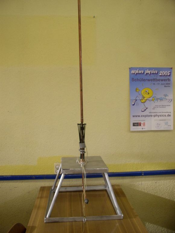

Also erstmal ne schöne vollbild aufnahme:
wie schon gesagt ist die rampe massiv aus eisen.

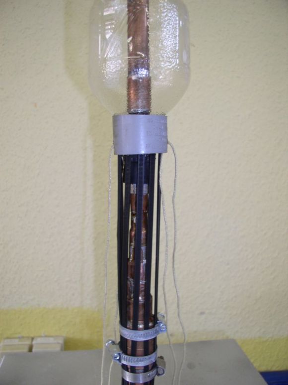

dann mal den tie launcher

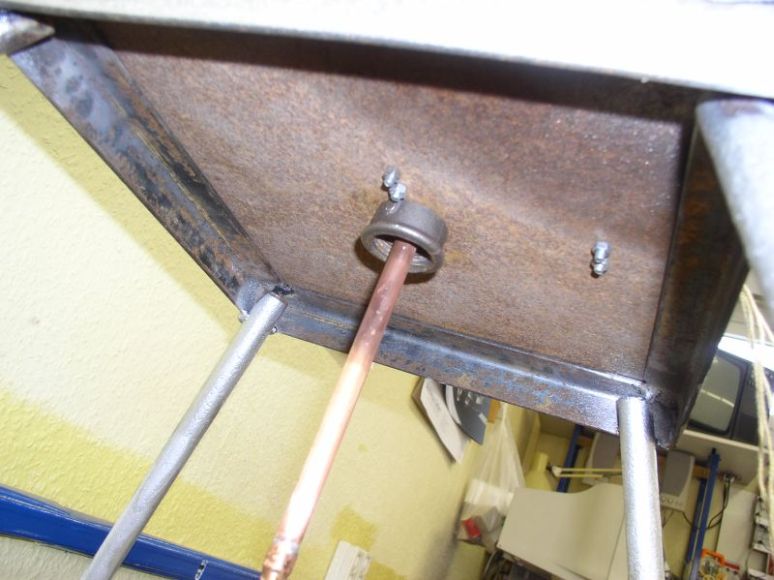

und dann noch mal von unten

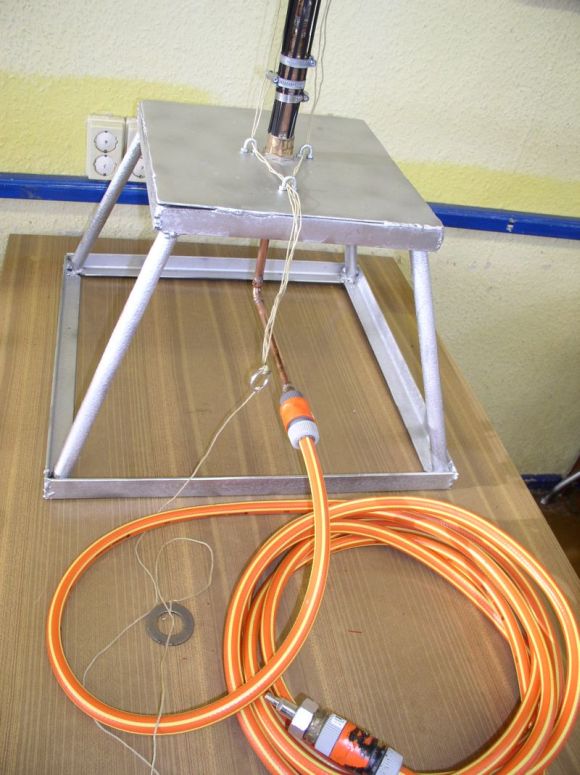

Ja und oben

Hallo Basti, Hallo Paul,
die Rampe ist ja sehr massiv geworden da habt ihr was fürs Leben kann man die Rampe noch tragen oder braucht Ihr schon einen LKW smile
Spaß beiseite, sieht gut aus auch der Auslösemechanismus scheint ja sehr massiv zu sein ist alles dicht geworden ?

Ja die rampe soll auch ein bisschen halten wink
ja klar ist alles dicht (haben das ganze mal an wasserhahn angeschlossen).
naja sie wiegt doch recht viel aber man kann sie schon 400m tragen.

Nee, jetzt im ernst, echt klasse Rampe. Schön robust gebaut.
Klasse ist auch die Gardenakuppung unten dran.
Frage: Habt ihr da Einwegflaschen gespliced? Die Rak sieht ja ultraleicht aus.
Noch ein Hinweis: Die Kabelbinder sind bei euch ziemlich lang. Es kann da passieren,
dass die Kabelbinder sich unter der Zugspannung dehnen (äh, das tun sie auf jeden Fall)
und dadurch sich die Düsenöffnung vom Dichtring abhebt.
Habt ihr das schon mal unter Druck getestet?

ja ist mir heute aufgefallen haben sich leicht gedehnt,kann man ja nachziehen.
ja ich bin der ultra leicht freakwegen des wettbewerbs muss alles ganz leicht sein ( der simulator sagt bei der rampe und der rakete kriege ich ne höhe von 130 metern be 1 l wasser und 5 bar druck.
