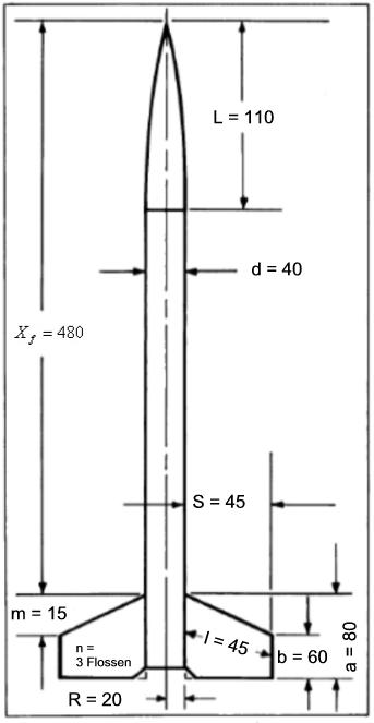

Nun muss ich nur noch möglichst genau den cw Wert wissen, und Peter hat ja mal das angebot gemacht, das er diesen aus der Salt datei und den Abmessungen zurückrechnen könnte. Ich muss nur wissen welche Abmessungen das sind. Unten häng ich mal die an, die für die Druckpunktbestimmung nach Barrowman nötig sind, da ist bestimmt das wichtigste dabei.
Vielen Danke nochmal an Alle ! Ein super Forum ist das hier.
mfg Kai
