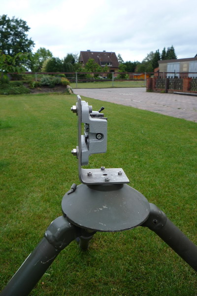

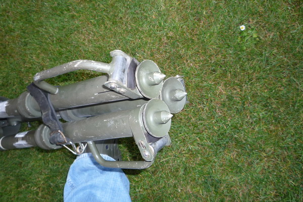

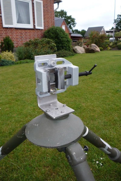

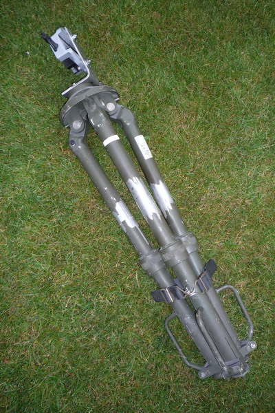

Was hast du denn da für ein Dreibein für die Rampe verwendet? Steht da eine Vers.-Nr. drauf? fg
Hi Andreas, Hi Mike
Selbstverständlich hat das Teil eine Seriennummer, muß nicht jede gute Raketenabschußrampe eine haben? fg
Das Teil stammt vom Panzerabwehrflugkörper MILAN, nennt sich "großes Feld-Dreibein", gabs bei ebay und in der ursprünglichen Nutzung kam das kleine Dreibein mit der Abschußvorrichtung für den Lenkflugkörper einfach Huckepack oben drauf.....
Und ich dachte mir, was dafür taugt, taugt auch für meine Zwecke.... Immerhin stammt es aus gutem Hause....
Das ganze Dreibein ist kompletto aus Aluminium, also nichtmagnetisch und 100% DentaMag-proof.
Auf die obere runde Aufnahme mit Mittenloch habe ich einen massiven 5mm starken VA Winkel und daran einen Maschinenschraubstock montiert. Der Schraubstock ist das einzige, was zumindest in Ansätzen magnetisch ist.
Mit dem Schraubstock lassen sich auch Schweißdrähte, Launchrods etc hervorragend spannen.
Von der Rampe ist schon die MicroMax-Saturn vom RJD gestartet. Einwandfrei.... big grin
Vom Schrott gabs für Centbeträge noch einen Strahlabweiser aus VA. Zu Transportzwecken läßt sich das ganze Kofferaumfreundlich zusammenlegen.
An den Rohren waren auf halber Höhe noch Halterungen dran, um die aufgesetzte MILAN Apparatur zu halten, die sind der Flex zum Opfer gefallen, daher die blanken Stellen.
Werde ich aber noch Nato-Oliv übertünchen.
Einziger Nachteil von dem Ding ist, das die drei Beine nicht regelmäßig alle 120° angeordnet sind, sondern ganz merkwürdig unregelmäßig, der eine Abstand ist größer, weil da der Schütze zwischenlag oder hockte.
Auch stehen die Beine dann nicht 90° ab, ziemlich eigenwillig.
Aber dafür ist die Mechanik für den Gefechtseinsatz konzipiert, die Beine lassen sich ausziehen und das Teil steht auch mit der 2m Rail auf den Erdspitzen felsenfest.
Allerdings muß ich zum aufriggen der Rakete immer eine Trittleiter benutzen oder die Rail abnehmen, da sich das Teil nicht kippen läßt....
